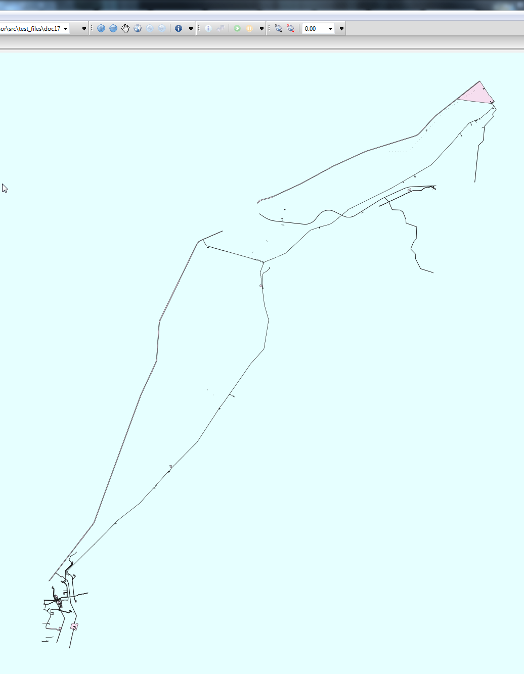

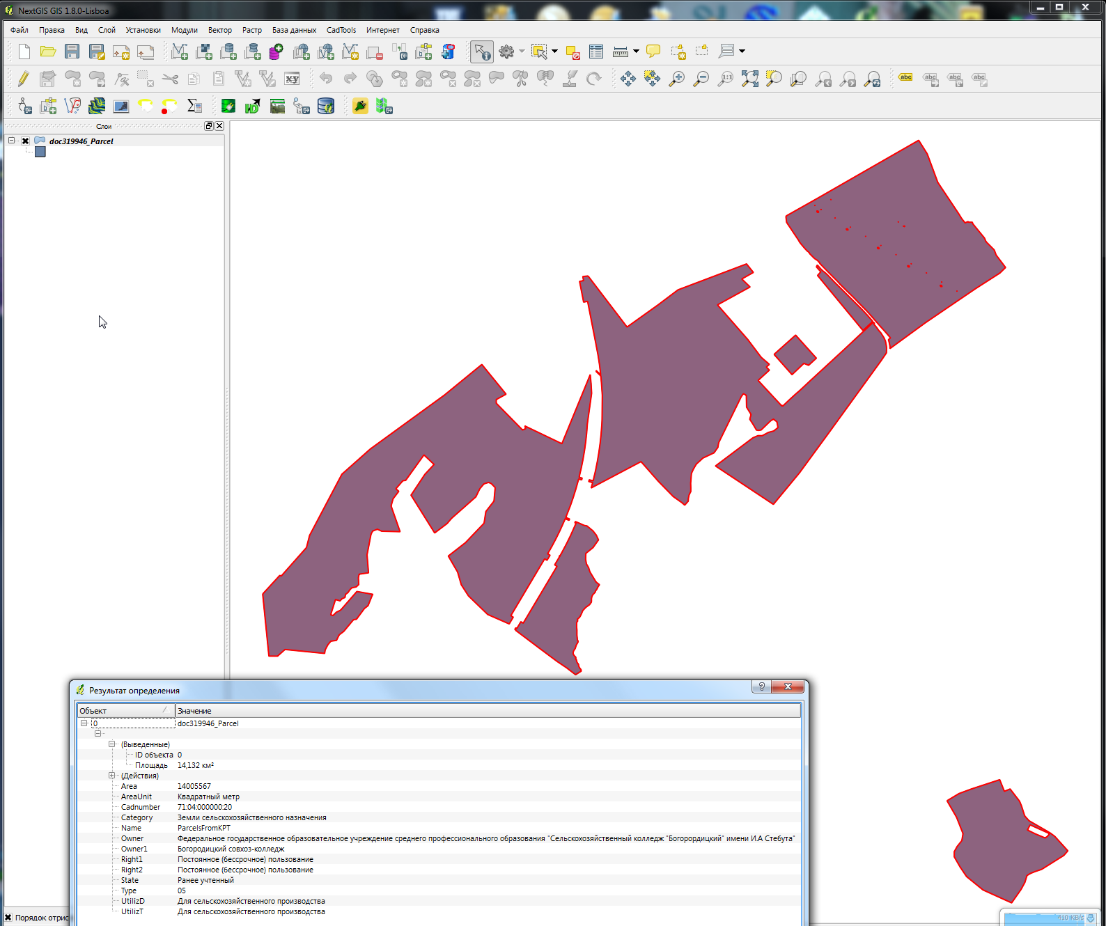

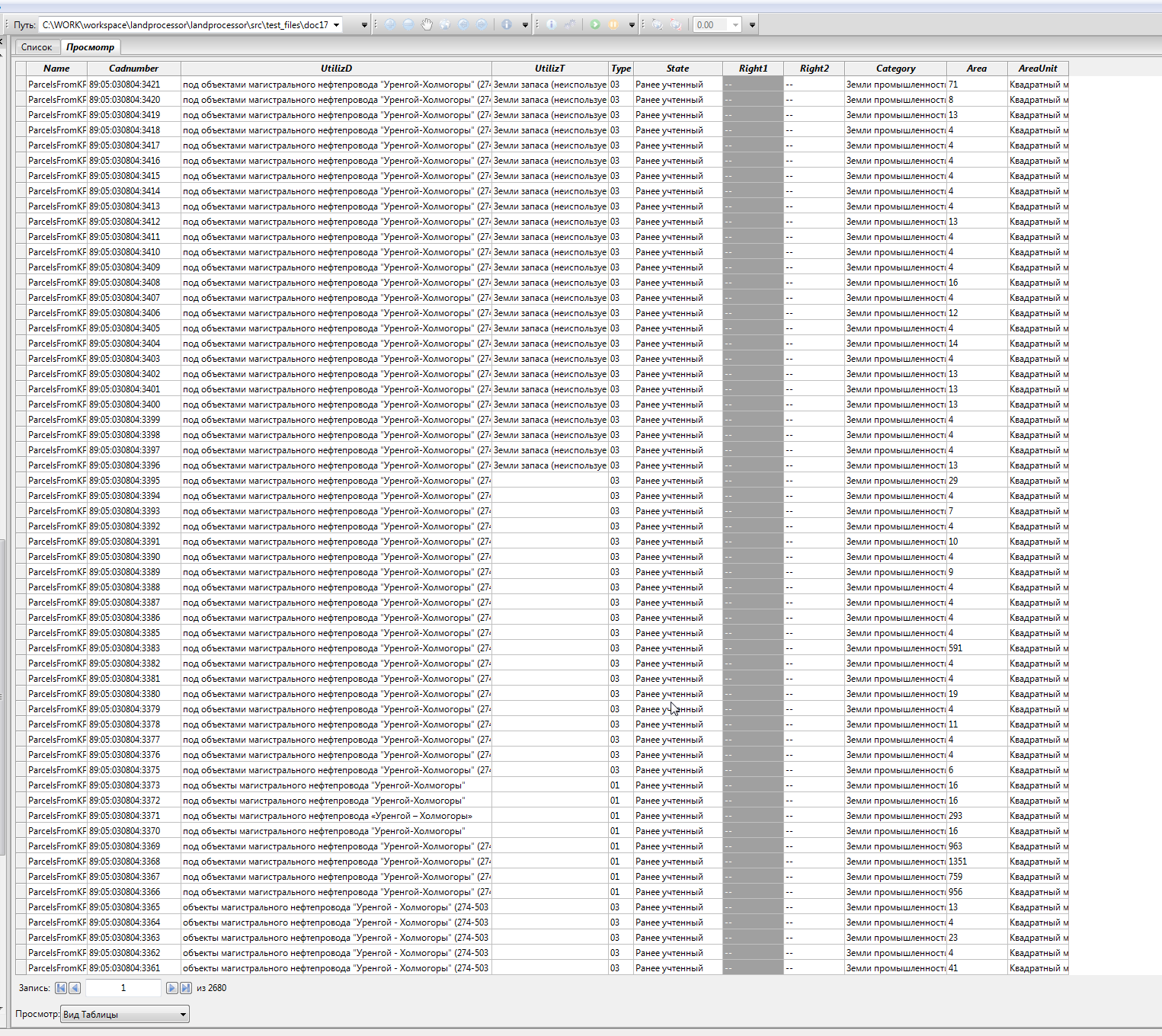

Филиппов Владислав
Стараюсь
Вот какая красота выходит:
атрибуты
графика
Re: Открытый конвертер XML
Добавлено: 01 дек 2012, 05:50
Да, Пуровский район, однако....
