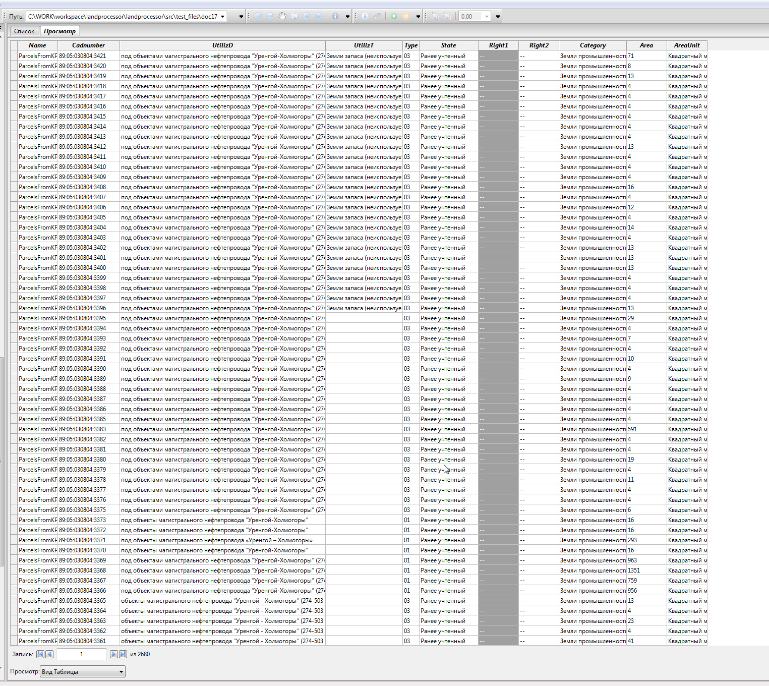

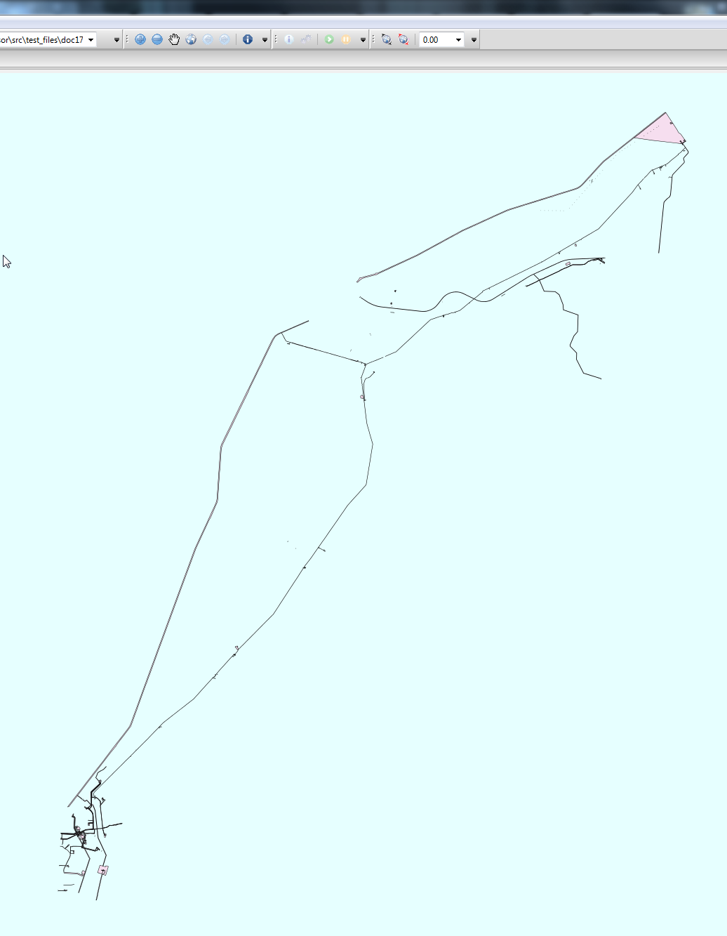

Сообщение Филиппов Владислав » 30 ноя 2012, 14:52
Стараюсь
Вот какая красота выходит:
атрибуты
графика

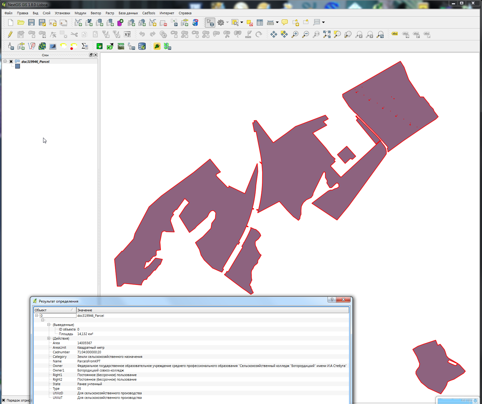

Сообщение Филиппов Владислав » 05 дек 2012, 06:40
Теперь вроде делает КВЗУ.
Если нужны ещё атрибуты, пишите мне.
Если нужен слой с точками, дайте знать.
Качаем тут - https://sites.google.com/site/landproce ... dprocessor

Сообщение Донецков » 05 дек 2012, 09:26
Поддержка ЧЗУ планируется?
И все таки повторный вопрос, почему по умолчанию предалагается PRJ с параметрами UTM, а не Пулково? Все таки наши кадастровые МСК ну ни как не могли быть основаны на WGS84...

Сообщение Филиппов Владислав » 09 дек 2012, 07:33
уже есть чЗУ, но не выложил. позже сегодня выложу. Скажите, какую прописать СК? Лично для вас добавлю. Предполагалось, что туда копипастом можно нужную МСК втавлять. Ну или у шейпа prj-файл удалять/изменять.

Сообщение Донецков » 10 дек 2012, 11:47
Как по мне, так я бы вообще без prj формировал комплект shp ...
посто люди, кто меньше в этом разбирается, получая шейп при открытии в привязкой в UTM 45 зона естественно получат неправильную привязку ... Если это не сложно, то формирование файла prj можно бы предусмотреть как опцию, путем выбора соответствующей кнопки...
