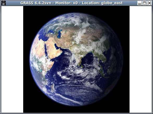

Очистим экран и выведем теперь RGB-растр:
d.erase
d.rast globe_east.rgb

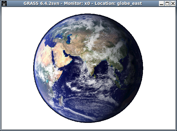

Можно также указать значение "0" как NULL, т.е. "нет данных" с помощью модуля r.null:
r.null globe_east.rgb setnull=0
Теперь чёрное окружение не будет выводиться даже при простом отображении растра (d.rast globe_east.rgb)

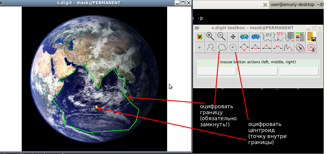

Далее оцифруем векторный полигон и сделаем по нему растровую маску (маска используется для того, чтобы все действия с растром производились только в её пределах):
-- Создадим произвольный векторный полигон (v.digit):
v.digit -n mask bgcmd="d.rast globe_east.rgb"
Появится 2 окошка для оцифровки, нарисуем какую-либо границу, в центре неё поставим центроид, в конце нажмём "Save and exit" в правом верхнем углу окна оцифровщика.
*** Продолжение в след. сообщении ***
