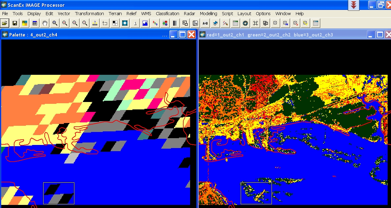

щас попробовали загрузить в Сканекс IP (с указанием проекции на сфероиде), и положили сверху вектор Волги (1:200,000) - все вроде легло без смещения. А у вас какие смещение ( в метрах)?

тогда нужно смотреть, по 200-ке понять такие сдвиги сложно, они сопоставимы с размером пикселя Модис. Если выложите небольшой кусок Ландсата в Geotiff (внутри границ Модис), могу попробовать наложить его на Модис, и послать картинку.

я не уверен, что там есть погрешность - возможно, погрешность классификации.
картинка с наложенным фрагментом береговой линии прилагается
