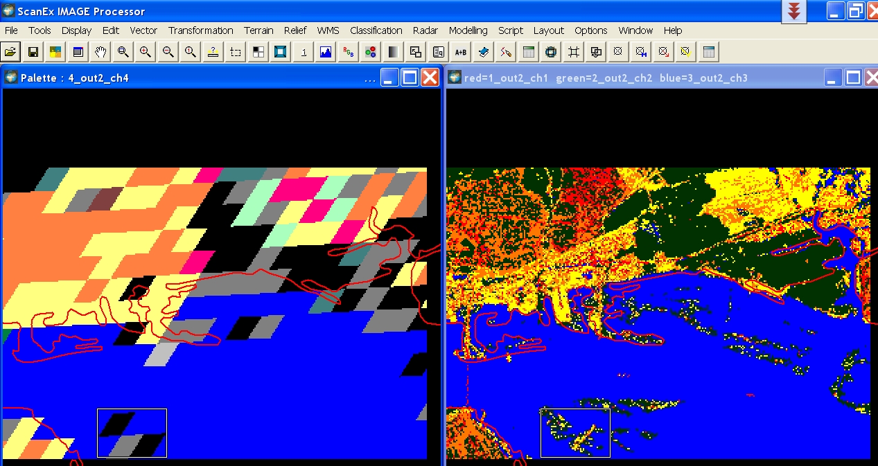

jj_kan писал(а): Сейчас разбираюсь с точностью наложения Modis на Landsat. Т.к. разрешение разное то есть смещение.
Интересно, есть ли материал какой нибудь по поводу этого вопроса.
если внутри программы имеет место округление размера пикселя до сантиметров, то будет набегать ошибка порядка 10км (или используется тип float, в этом случае ошибка будет меньше, 1-3 пикселя Модис). Если причина в этом, то ошибка по горизонтали будет примерно в 2 раза меньше, чем по вертикали, и Модис "съедет" влево-вниз относительно Ландсата.

jj_kan писал(а):Да gamm Вы правы, большая по величине ошибка именно по вертикали, но как бы видно что MOdis "съехал" не влево-вниз, а наоборот вправо-вверх.
А это можно исправить, что бы не по контрольным точкам, а более точным методом?
щас попробовали загрузить в Сканекс IP (с указанием проекции на сфероиде), и положили сверху вектор Волги (1:200,000) - все вроде легло без смещения. А у вас какие смещение ( в метрах)?

jj_kan писал(а):около 700 м
тогда нужно смотреть, по 200-ке понять такие сдвиги сложно, они сопоставимы с размером пикселя Модис. Если выложите небольшой кусок Ландсата в Geotiff (внутри границ Модис), могу попробовать наложить его на Модис, и послать картинку.

Сообщение gamm » 30 окт 2011, 06:09
jj_kan писал(а): если можно, поподробнее что Вы делаете, что бы исправить эту погрешность.
я не уверен, что там есть погрешность - возможно, погрешность классификации.
картинка с наложенным фрагментом береговой линии прилагается
