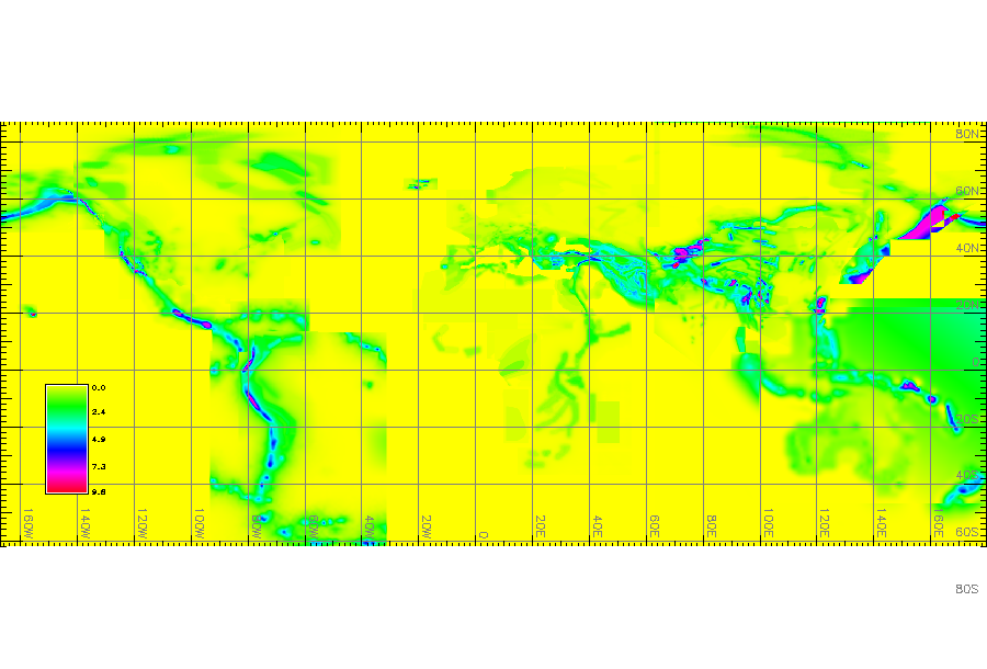

Добавлено: 09 июн 2011, 08:35
Сделал растр (ниже ссылка на геотифф, 3.1Mb). Если нужны пояснения, как делал -- будут :)
http://rghost.ru/download/10029101/8192 ... ter.tif.7z
А вот скрин (из GRASS, жёлтым сделан 0, на самом деле там null, т.е. нет данных):
Карта мира (внезапно). Может быть, данные показывают максимальную магнитуду землетрясений или что-то в этом духе?..

Я делал двумя способами: через GDAL (gdal_rasterize) и GRASS (модуль r.in.xyz), результат почти идентичен. Может быть, растр еще нужно "подрихтовать", а то он довольно корявый..
