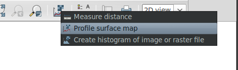

Для работы модуля d.profile надо запустить вначале т.н. "графический монитор" (d.mon x0).
Можно проводить профили в wxGUI (которым, как я понял, вы пользуетесь) -- ищите спец.иконку (ниже на скриншоте), а также в Tcl/Tk

Спасибо! Все получилось. А ведь настолько очевидно !!! С v.hull также разобрался. Много лучше уже. Хотя конечно, чтобы идеально обрисовать контур территории, надо поработать немного руками. Спасибо еще раз за помощь.
