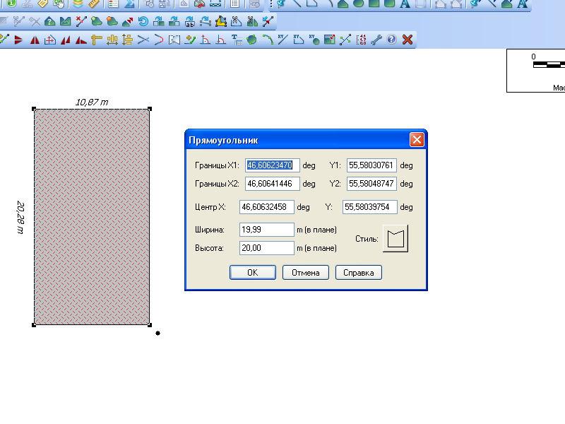

Мапинфо 11
Заметил ошибку выдающуюся в окне Геоинформация в Мапинфо 11. Суть ошибки в следующем. При помощи инструмента "прямоугольник" строю объект. Затем открываю "Геоинформация" и ставлю размеры необходимые для данного объекта, к примеру 20х20 м. Затем нажимаю "ок", а в итоге получается, что реальные размеры изменного объекта равны примерно 20Х10 м. Однако, в окне "геоинформация" по прежнему размеры объекта выдаются 20Х20 м. Причем по направлению "север-юг" длина 20 м. сохраняется, а по направлению "запад-восток" реальный размер объекта уменьшается в 2 раза, хотя в окне "Геоинформация" он равен 20 м.
Такая ошибка характерна и для линейных и для площадных объектов именно в окне "Геоинформация". Если же при помощи инструмента "обновить колонку" в таблицу добавить информацию о площади или длине линейных объектов, то данные получаются достоверными.
Работаю в СК "Пулково-42", зона 8.
В проекции Долгота-Широта "Пулково-42" таких косяков не возникает.
Для наглядности прикрепляю принтскрин.
Кто-нибудь знает, как бороться с этим?
- Образец.png (47.33 КБ) 18041 просмотр

Re: Вопросы по MapInfo
выложите миф, посмотрим.
