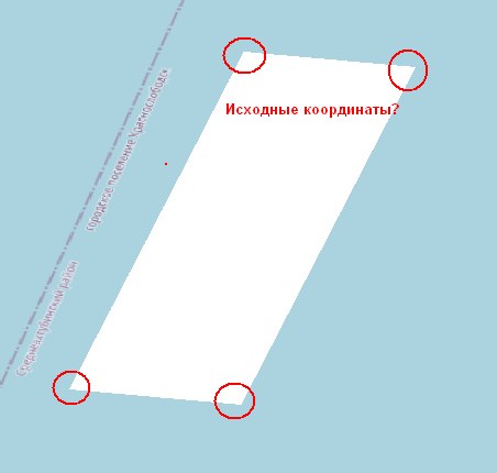

Re: Как создать GeoTiff
Добавлено: 29 сен 2025, 05:15
AlexRomantsov
где то на карте (р.Волга) открылся :) Два канала, один из них - альфа. Во всех точках "ромба" (части с изображением) - одно значение (Канал 1=100, Канал 2 (Альфа) =255). Там, где нет данных: Канал 1=0, Канал 2=0 (т.е. выглядят прозрачными). Для проверки точности геопривязки: нужны исходные координаты углов видимой области
Добавлено: 29 сен 2025, 10:42
whale
Странно, канала альфа нет физически )
А какие то повороты изгибания и натягивания тут не надо ?
Вроде выглядит нормально, координаты правильные там и снимали
44,53521 / 48,66748
44,53387 / 48,66760
44,53251 / 48,66497
сейчас допилю и вставлю в растр нормальную картинку.

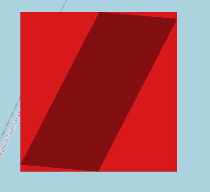

Добавлено: 29 сен 2025, 12:20
AlexRomantsov
whale писал(а): ↑
29 сен 2025, 10:42
- Видишь суслика? - Нет! - А он есть!
Есть, и работает. На слайде: у настроек канала прозрачности - отключил альфа канал.
Вот такой действительный охват вашего растра, 2620х2669 точек, если альфа-канал показывать как обычный. Если преобразовать в jpg - получится стандартный прямоугольный растр
