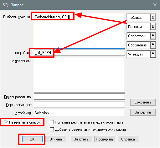

Тогда так:
1) Меню "Запрос\SQL запрос".
2) Выбрать таблицу, выбрать нужные колонки и не забыть OBJ.

Тогда так:

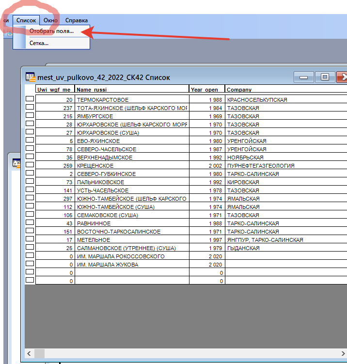

Не, кнопка то существует, но только не там.
