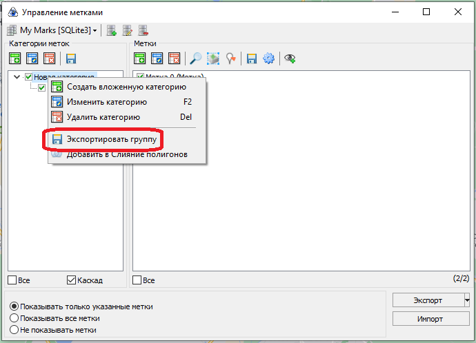

Можно ли эспортировать бузу из SAS в QGIS с сохранением категорий и подкатегорий, и с сохраниением полей "имя точки" и "описание", а также с сохранением полигонов.
Про экспорт в кml я знаяю, вопрос именно про открытие ВСЕЙ базы в QGIS.
Дело в том, что у меня 13 тыс. объектов и 198 категорий, руками не хочется переносить)

Можно всё, но готовое решение отсутствует. С сохранением полей и геометрий проблем нет, а вот сохранение структуры данных потребует усилий специалиста.

Посыпаю голову пеплом, признаю себя занощивым дураком. Что с этой штукой DMToolkit делать?
Есть у кого-нибудь, опыт переноса базы в QGIS? Какие кнопочки наджимать? :cry:
учи SQL
у БД есть определённая структура, с ней можно проделывать любые манипуляции - объединять данные и смотреть в QGIS, через PostGIS просто чуть проще это делать. Но для этого надо понимать как устроены реляционные БД - нужно знать SQL!
