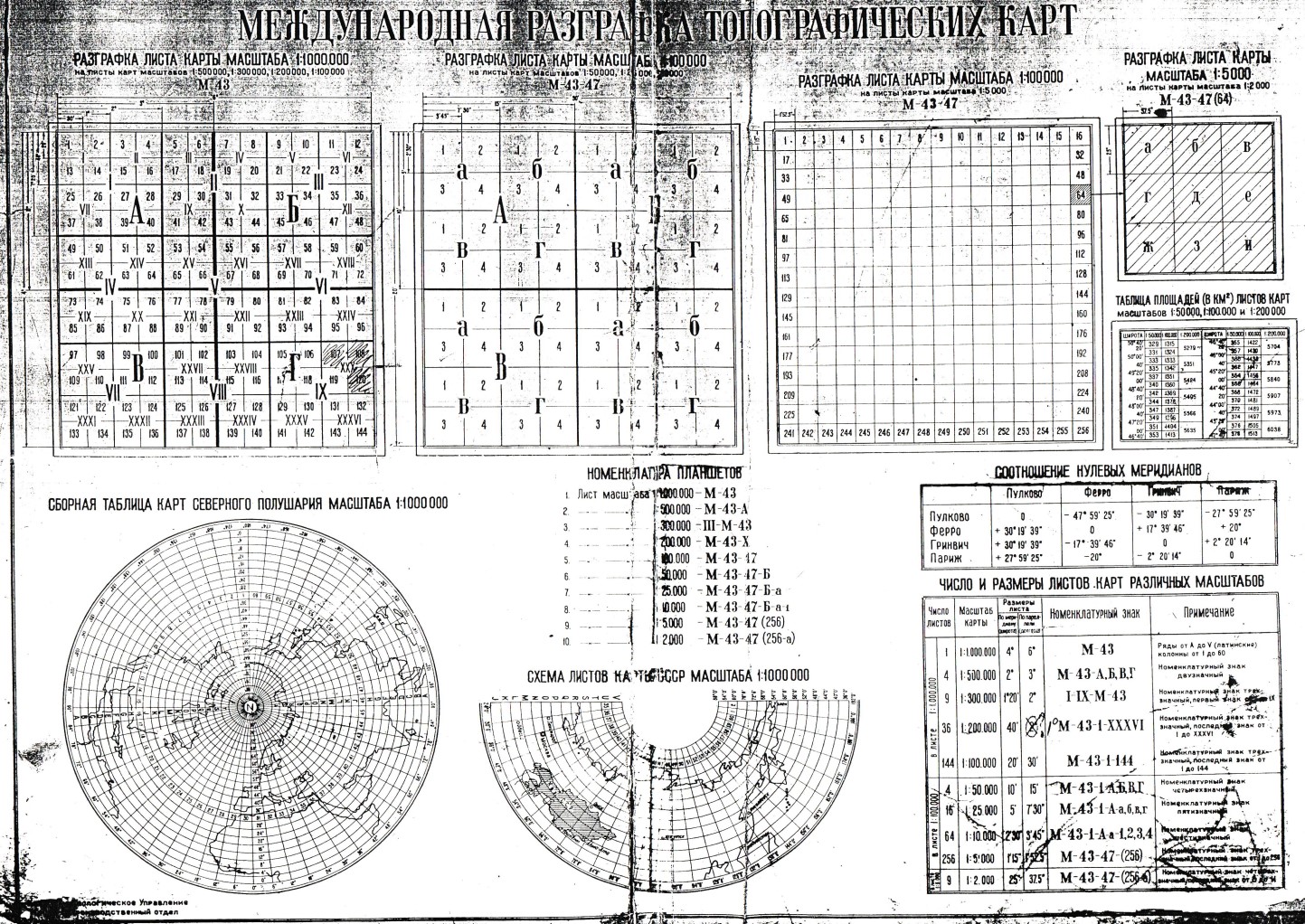

Имеется номенклатура листов следующего вида - T-105-Б-в-1
Раз уж тема "всплыла" - как может быть такая номенклатура, если Земля поделена на 60 зон? Формат разграфки 1:10000 вроде как правильный, но...
Спойлер
Международная разграфка топокарт__.jpg (657.64 КБ) 17744 просмотра
видимо ты не видел разграфку СК63
Не видел. Посмотрел. Все равно непонятно, что такое Т-105 (По СК63 индекс Т - это Кавказ).
Интерес чисто умозрительный.

Добавлено: 29 мар 2021, 14:25
там своя карта с зонами может быть

Ivor
Iggi1981, это называется секретность. Вся страна была разбита на зоны, в каждой зоне - свои параметры не только сдвига, но и поворота относительно исходной СК-42 (или СК-63). Ключи пересчёта хранились в первых отделах (а может и сейчас хранятся) и выдавались только людям с допуском. Ну и номенклатуру зашифровали для пущей надёжности.
