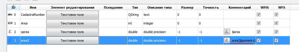

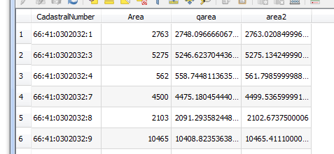

Сообщение trir » 18 мар 2018, 09:40
НЕ думаю что это хорошо НО не вижу(пока) я в QGIS другой возможности определения площади полигона, которая равна (тождественна) площади участка в натуре. Речь не идёт о глобальных проектах, речь идёт о полигонах от 0,1 до 3000га.
просто нужно добавить в QGIS кадастровую МСК в которой вам даны площади - и QGIS даст вам туже самую площадь

как надо, если установлена правильная СК

После "создания" МСК и загрузки "всего" в этой системе площадь начала считаться так как нужно! Все заработало!!! Благодарю!
