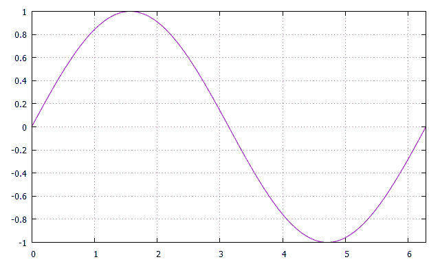

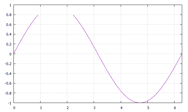

Мне неинтересна причины вырезания значений NDVI выше 0,8.
Я буквально воспроизвожу постановку задачи в стартовом посте.
Вот получены некоторые значения NDVI:
Затем значения выше 0,8 удалены:
Дальше спрашивается, как заполнить дырку интерполированием.
Очевидно, идеальная интерполяция эти значения выше 0,8 восстановит.
Естественно, возникает недоумение, каких интерполированных значений можно хотеть при данной постановке задачи?

ну не факт, что восстановит...
0.7 0.7 0.7
0.7  x  0.7
0.7 0.7 0.7
окно 3 на 3 замажет пиксель x чем-нито в районе 0.7
неясен размер этих участков с nodata и что там рядом с ними...
но вообще, как уже выше писал, gdal fillnodata... его вроде спецом под такое и придумали.. дырки замазывать
Идельная интерполяция та, что восстанавливает пропавшие данные, в отличие от неидеальной.
jerry-maori писал(а):
27 дек 2017, 11:51
На картинке в посте выше как раз изображён результат интерполяции минимального порядка.
Всё же обратите внимание на то, что в данной задаче интерполирование как цель лишено смысла, поскольку дырки не являются отсутствием данных. Вот и gamm о том же говорил.
