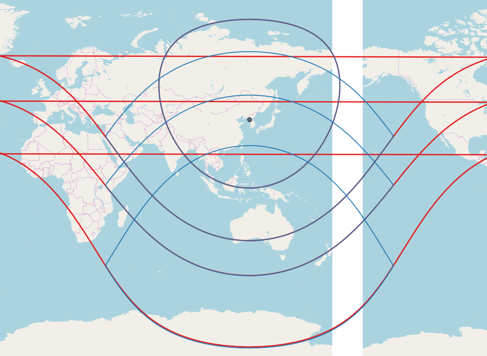

На скрине красные полигоны получены по рецепту Игоря, синие - из приложенного выше шейпа.
Добавление TMS никак не влияет, насколько я понял.
Mercator и радиусы расстояний

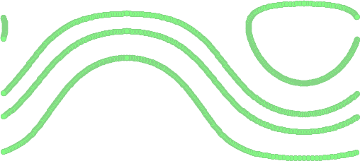

В эмуляторе терминала введём команду, которая построит точки на расстоянии 4500 км от заданного центра:
На выходе пары координат, широты и долготы точек на эллипсоиде WGS84.
Такой скрипт создаст CSV файл с точками для четырёх буферов Вашей задачи:

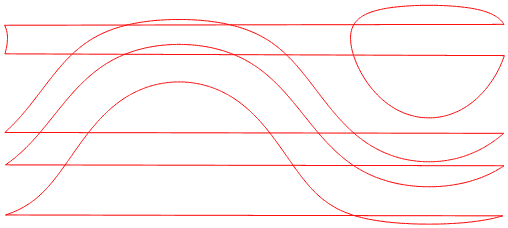

Построим линии инструментом "Points to path":

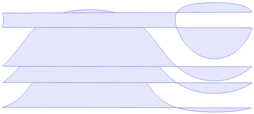

Создадим буферные зоны инструментом "Lines to polygons":
