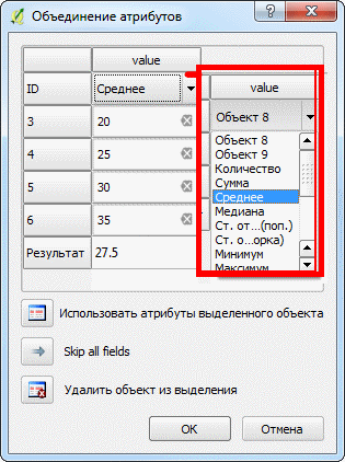

HasT
Вычисление среднего значения при объединении объектов (или при объединении атрибутов объектов) есть в QGIS в инструментах "Объединить выделенные объекты" (или "Объединить атрибуты выделенных объектов")
Инструменты объединения выделенных объектов и Объединения атрибутов выделенных объектов
