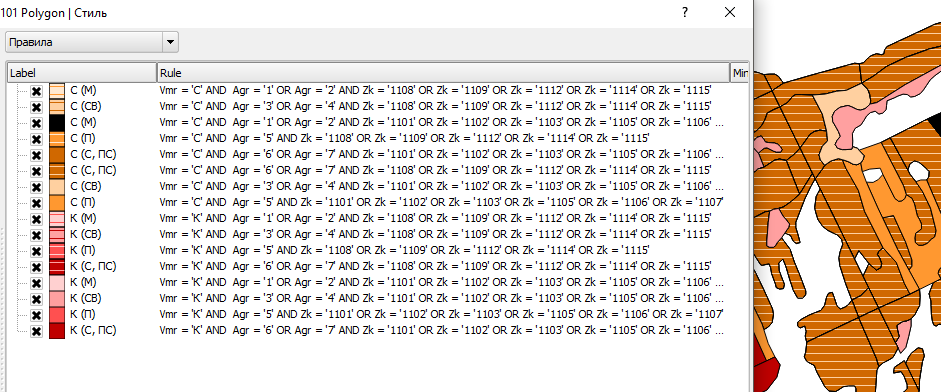

Denis Rykov писал(а):Не вижу проблемы, в QGIS очень гибкие инструменты настройки символики, вот например как это может выглядеть в вашем случае:
Делаю вот так, а он мне все берет и перемешивает, накладывает цвета друг на друга
Сообщения: 5370
Re: Изменение цветов объектов
Сообщение trir » 15 июл 2016, 10:27

Сообщение trir » 15 июл 2016, 10:34
значит у вас множества пересекаются
Сообщение Denis Rykov » 15 июл 2016, 10:49
А вы уверены что у вас правила правильно написана, вы в курсе порядка выполнения булевых операций? Просто я не вижу никаких скобок в ваших выражениях, что вызывает сомнения в их правильности. А так да, если множества перекрываются, то для одного и того же полигона будут применены стили разных правил.

Сообщение klerk184 » 15 июл 2016, 11:02
А как правильнее можно указать фильтр? Смысл такой:
Цвет должен быть например коричневый, если поле Vmr = 'C' и поле Agr = 1 или 2 и поле Zk = 1107 или 1108 или 1109 или 1110.
Как то так, по разному задавал, что-то не то получается. (((

Сообщение Denis Rykov » 15 июл 2016, 11:06
Если я правильно понял, что нужно то:
(Vmr = 'C') AND (Agr = 1 OR Agr = 2) AND (Zk = 1107 OR Zk = 1108 OR Zk = 1109 OR Zk = 1110)

Сообщение klerk184 » 15 июл 2016, 13:32
Denis Rykov писал(а):Если я правильно понял, что нужно то:
Да, все верно. Что-то я затупил, и не правильно ставил скобки))) Спасибо Вам!
