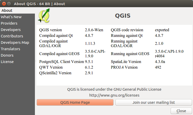

Все работает со стандартным QGIS (тот что по-умолчанию) или с http://qgis.org/debian/:
About QGIS
Снимок экрана от 2016-07-10 14-33-22.png (81.76 КБ) 9314 просмотров
Есть нюансы:
1. Если у вас подключен один из репозиториев ubuntugis, то будет неоднозначность у пакетного менеджера, какой пакет ставить (наш или из ubuntugis) - версии же совпадают.
2. У нас не все драйверы еще добавлены (список драйверов что есть у нас в gdal, см. https://github.com/nextgis-borsch/lib_g ... /README.md)
3. При установке нашего gdal через apt-get update && apt-get upgrade - менеджер предупреждает, что есть обновленный пакет, но не ставит его, надо принудительно указать что ставить gdal: apt-get install gdal-bin python-gdal
Это из-за перехода версий с 1.х на 2.х
