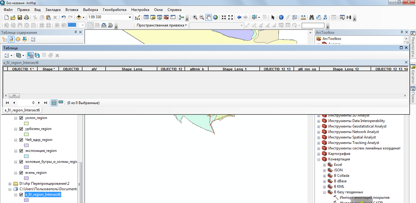

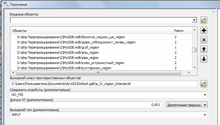

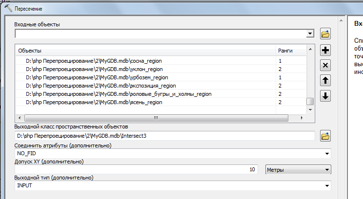

Т.к. я в прошлый раз в ArcGIS-е сделал некоторые карты с данные на русском, решил снова пробовать также. nadiopt, стараюсь сделать по вашему,
nadiopt писал(а):надо попробовать пихать в базу геоданных и датумы сделать четко одинаковыми
но в конце опять не хочет строить. Вот мои попытки:
Пробовал менять метры на десятичные градусы, "Выходной класс пространственных объектов", "Соединить атрибуты"и "Допуск XY". Результат один и тот же: появляется восклицательный знак и вот такая таблица:
Попробую что нибудь ещё. Буду действовать до победного конца... :)

Если я не ошибаюсь, результатом работы должны быть полигоны, в которых пересекаются все входные слои. Скорее всего просто таких мест нет. Можно зайти в меню геообработка->результаты и там посмотреть какое сообщение выдается. Восклицательный знак - это не ошибка, это предупреждение. И обычно когда в результате работы инструмента создается пустой класс объектов, то как раз восклицательный знак и появляется.

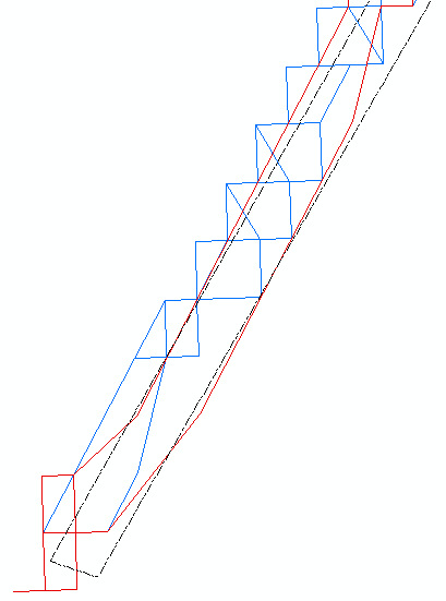

Ariki, приму Ваш совет в практику. И только что я кажется нашёл причину моих неудач с построением карты урочищ. Вот часть от того участка населённого пункта для которого мне надо построить урочища:
Тут показаны лишь три слоя (т.е. не все): чёрный - граница нас. п., красный - уклон (крутизна склона), синий - экспозиция. Почему только эти слои я показал? Потому что только они не совпадают с границей как должно и быть. Дело в том что эксп. и уклон были построены на основе другой карты с другой системой координат. Создам другую тему. А то ругаться начнут. Если что сюда напишу по теме.

Ariki
Причину вам объяснили выше - это попытка пересечь все слои сразу. Если хотя бы два слоя не пересекаются (например, сосна с ясенем), то вы получите на выходе пустое множество.
Вам следовало бы пообъединять (Merge) слои (растительность с растительностью, почвы с почвами - в идеале каждый слой должен покрывать всю территорию), а потом применить Identity.

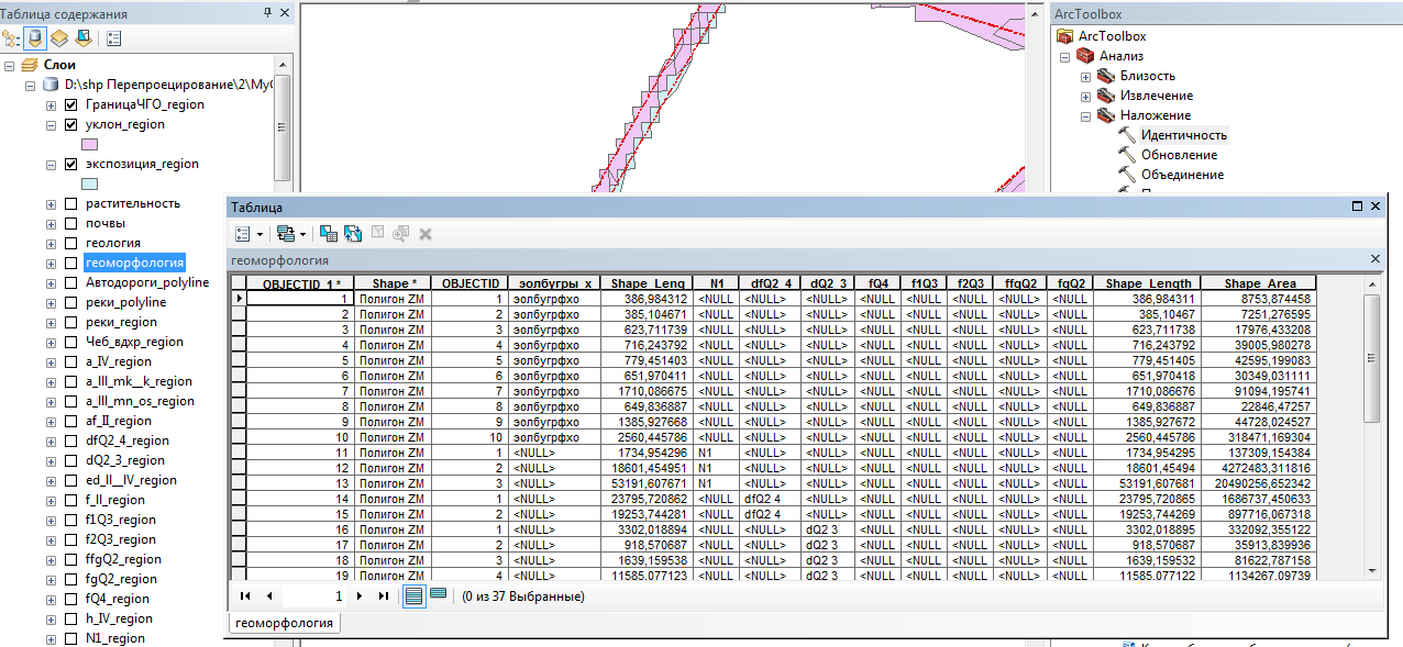

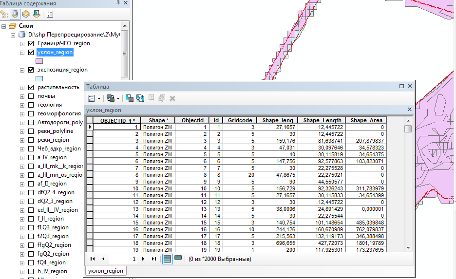

Объединил слои в растительность, почвы, геология, геоморфология. Есть ещё слои экспозиция и уклон. И все эти слои надо наложить друг на друга о котором я уже в начале писал. Таблицы экспозиций и уклонов отличаются от остальных. Т.е. табл. экс. и укл. похожи друг на друга, но есть различия от табл. раст., почв., геол. и геоморф-ии. Вот к примеру шапка табл. эксп.:
OBJECTID 1* Shape* OBJECTID Id qridcode Shape Leng Shape Lenght Shape Area
Значения эксп. указаны в столбце qridcode.
Вот табл. уклонов:
Значения уклонов в столбце Gridcode
И вот ещё табл. геморфол-ии:

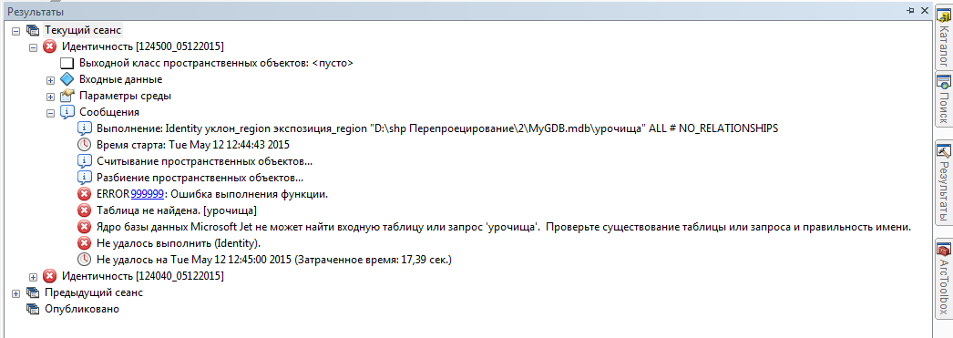

Решил сначала объединить слои экспозиций и уклонов с помощью Identity. Но выдал ошибку:
Все табл. в одной базе геоданных. В описании ошибки 999999 говориться:"Это универсальная ошибка, для которой нет соответствующего уникального ID". Все таблицы на своём месте. Где-то что-то я не понимаю. Как быть?
