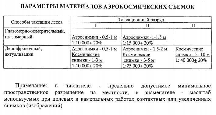

По лесам:
Параметры камеры: спектрозональная съемка (G, R, ближний инфракрасный).
Лесоустройство:
Из Приказ Федерального агентства лесного хозяйства (Рослесхоз) от 12 декабря 2011 г. N 516 г. Москва http://www.rg.ru/2012/03/07/lesoustroys ... e-dok.html
Лесопатологическая таксация
Оценка санитарного состояния. Масштаб 1:10000-1:20000
Выявление поврежденных древостоев, выделение лесопатологических выделов (тот же масштаб). Для более детальной оценки масштаб: 1:2000-1:4000 (три снимка с перекрытием 60%)

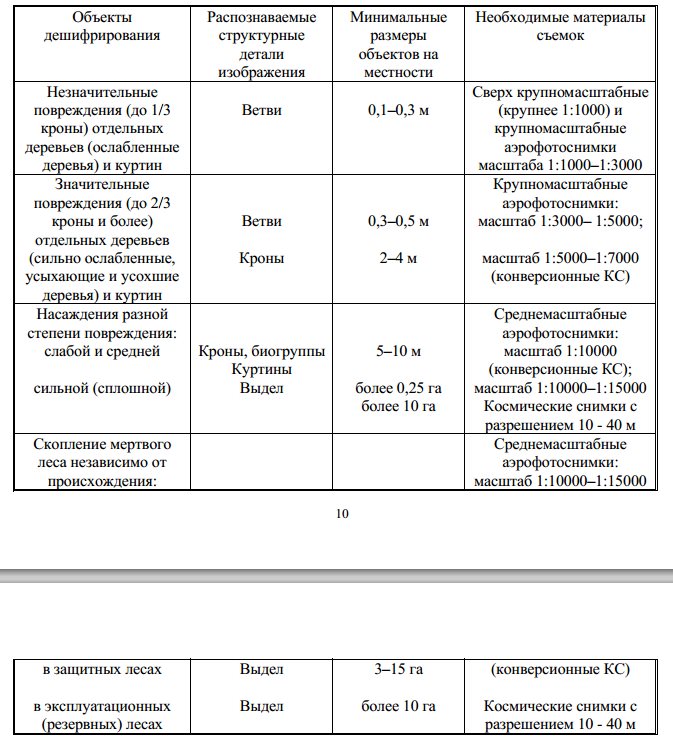

Методические указания по экседиционному лесопатологическому обследованию, 1986 г
Типичные размеры объектов лесопатологического дешифрирования
РУКОВОДСТВО ПО ПРОЕКТИРОВАНИЮ, ОРГАНИЗАЦИИ И ВЕДЕНИЮ ЛЕСОПАТОЛОГИЧЕСКОГО МОНИТОРИНГА, 2007

Оценка лесопатологического состояния:
Выявление площадей, поврежденных вредителями, болезнями, поражарами и стихийными бедствиями с выделением по ним сильных и средний повреждений: Масштаб 1:50000-100000
Три-четыре категории повреждения (погибшие, сильно-, средне- и слабоповрежденные насаждения). М. 1:10000-1:15000
По цвету, оотенку, структуре крон деревья усохшие, поврежденные, усыхающие, ветровал, бурелом, гари. М 1:15000 и крупнее
Промышленные выбросы: 1:500-1000, не мельче 1:5000-8000 [так в тексте]

Как видите, масштабы везде разные (от 1:100 до 1:1000 000, хотелось бы увидеть табличку соответствия масштаб/разрешение аппаратуры и высота полета) и примерный минимум для осуществления работ.
Учитывая, что при различной высоте полета на выходе получим различное итоговое разрешение снимка в пересчете на масштаб,.
Наверное, достаточно описать как увязать разрешение с масштабом, а также как высоту полета с выходным разрешением (одно дело отснять в аналоге масштаба 1:100 участок в 1 га, а другое для территории в 1000 га в том же масштабе).
По идее "3d представление" желательно при определенной детальности и видах работ, так как позволяет определить высоты деревьев без выезда на местность, а в ряде случаев также может быть полезна модель рельефа (тут детально описывать не буду).
И это без мониторинга пожаров, где желательны тепловизоры.
Думаю, научные, геологические и с/х работы примерно также подразделяются, так что написание некой универсальной статьи поможет многим.
PS Простите, если хочу слишком многого, но связка практической необходимости в современных реалиях, сокращения стоимости работ с последующей профессиональной обработкой данных сейчас не раскрыта. Причем, судя по разговорам, за ряд работ люди готовы платить, но масштабы в европейской части России и стоимость космоснимков нужной детализации — "отвращают" людей от дистанционных методов (грубо говоря, если у тебя 100 га леса, то покупать снимок в разрешении 1 метр при минимальной площади в 1000 га, без гарантии, что твой участок не попадет в "облачный" - многих отвращает от дистанционных методов), а полноценный вылет авиации ради 100 га — дорогое "удовольствие". И эту проблему бпла позволяют решить.
