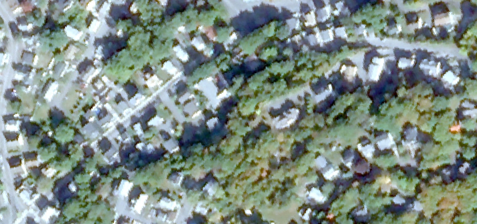

я сейчас качаю один, посмотреть что за зверь
Re: Google Skybox: 24 спутника и снимки трижды в день
Добавлено: 26 окт 2014, 18:40
посмотрел картинку - впечатляет. Динамический диапазон нормальный, реальное разрешение порядка 1 метра (в проекции). Штаты, Lon~ -70.644, Lat~ 42.615

в синтезе 4-3-2 что-то слабовато (Перу, выборочная рубка)
GAMM, а вы не проверяли точность исходной привязки? мне не по чему проверить
Добавлено: 26 окт 2014, 18:59
nadiopt писал(а):в синтезе 4-3-2 что-то слабовато (Перу, выборочная рубка)
1) там похоже нет 4 канала (или в нем что-то служебное), я спеки не смотрел
2) привязку проверять не по чему, я не нашел снимков на территорию, на которую есть координаты. Там вообще нужно разбираться, и с моделью, и с орто, и пр.
