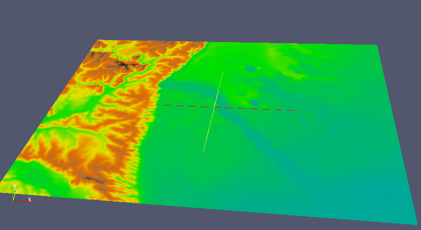

Re: Пожалуйста, помогите разобраться
Добавлено: 23 дек 2013, 00:24
Сделал пробную mesh-модель на основе высотных данных GMTED2010. Исходные данные были перепроецированы в Web Mercator (EPSG:3857), размер 612x820 (501840 ячеек), разрешение 1082 м.
В архивах по ссылкам mesh в форматах STL и PLY (из них можно так или иначе конвертировать в другие 3d-форматы), а также текстура с цветовой шкалой рельефа (тоже пробная) в формате PNG.
При необходимости можно упрощать (огрублять) матрицу высот (либо по самому растру, либо хитро через TIN), тогда mesh становится значительно легче. Вертикальный масштаб оставлял без изменений, хотя с превышением в 5 раз смотрится гораздо лучше. Море цветом никак не выделял.
https://dl.dropboxusercontent.com/u/420 ... exture.png
https://dl.dropboxusercontent.com/u/42016908/dem.ply.7z
https://dl.dropboxusercontent.com/u/42016908/dem.stl.7z
Вот как выглядит модель с текстурой в Paraview:
