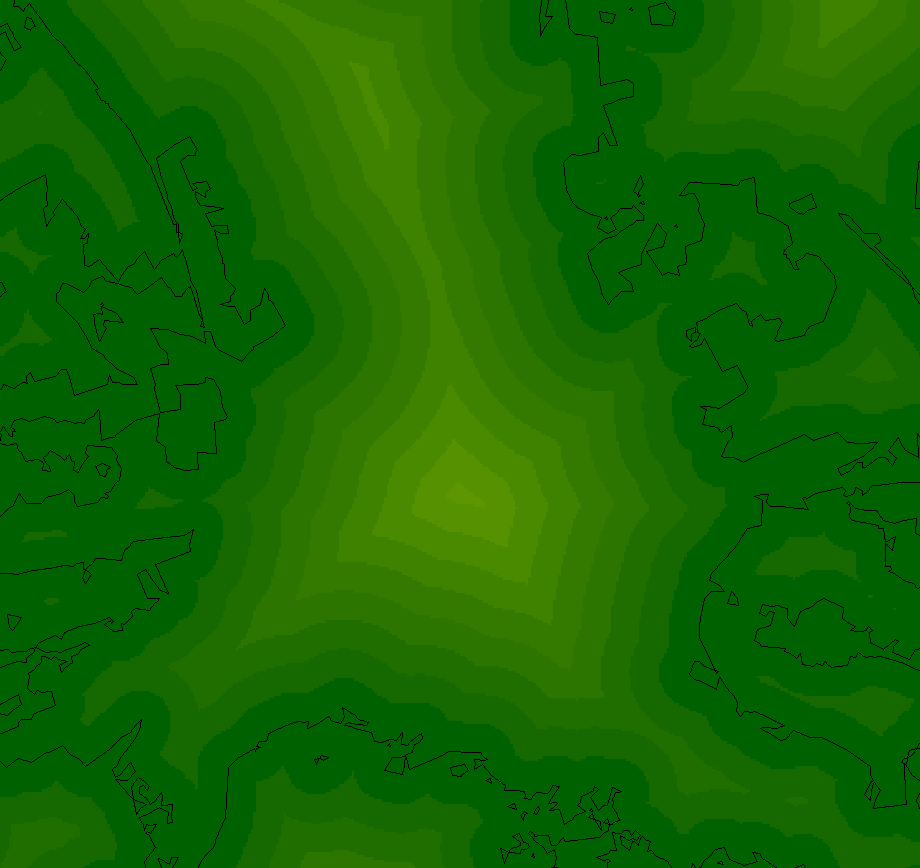

Voin
дошло наконец :) Всем спасибо большое!
чувствую себя идиотом :oops:
Алгоритм следующий (если кому-то еще нужно):
1) Полигоны конвертируем в линии
2) Линии в растр (тем самым все что не линия - NoData)
3) Euclidean distance. (кстати этот инструмент съест и вектор, шаг 2 в принципе можно и пропустить)
собственно вот то что и требовалось)
Re: Найти расстояние от пиксела до границы полигона
Добавлено: 17 сен 2013, 12:22
Voin
потом еще можно через маску тех же регионов убрать ненужные данные из этого растра
