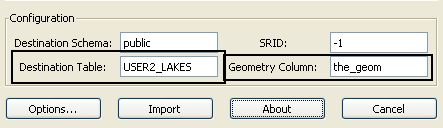

А так же логику работы PostGIS? Пользователю присваивается таблица с пространственными данными и все загружаемые данные просто к ней обращаются за геометрией?
Нужно ли при экспорте указывать какие-то поля? А то я оставил значения по-умолчанию.
Первая выделенная колонка - понятно -- имя, а вот во второй? НЕ надо ли там geometry_columns написать? чтобы оно связалось правильно?

SRID надо указать.
Re: qGIS + PostreSQL проблема с подключением
Добавлено: 15 окт 2012, 15:29
Syllion
>SRID надо указать.
А что это такое и на основании какой логики указывать значение?
Добавлено: 15 окт 2012, 15:33
rhot
SRID, по-русски СК, система координат закодированная.
Добавлено: 15 окт 2012, 15:39
Syllion
Понял! Спасибо! А Geometry Column трогать не надо?
Добавлено: 15 окт 2012, 15:46
rhot
Не, не стоит - лучше оставить по умолчанию.
