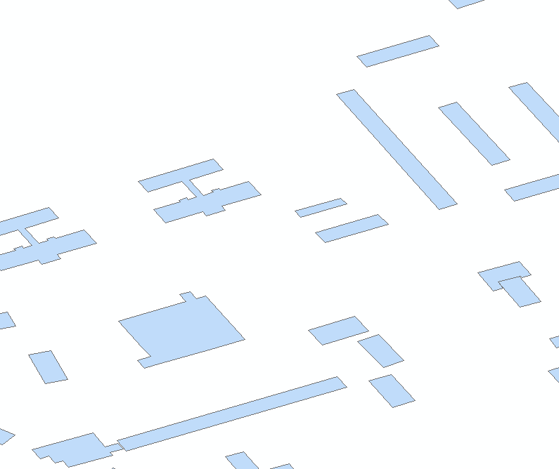

trir писал(а):Включаю телепатию...
У тебя данные в WGS84.LL, а тебе надо в СК42 :mrgreen:
Без всякой телепатии - вид взятых напрямую из OSM данных и через др. сервис в изометрии (или в аксонометрии). Т.е. как для экрана навигатора. А не вид сверху.

Это WGS84.LL, просто при импорте укажи нужную СК и всё!

Гм... Нда... Ээээ... Я поймался! :)
Решил, что они сразу вид для навигаторов сохраняют!
Re: OSM to Autocad
Добавлено: 25 окт 2013, 09:10
В основном все WEB-сервисы показывают данные в "EPSG:3857 -- WGS84 Web Mercator", вот и выглядят они "нормально", но данные выкладывают в WGS84.LL, так что привыкай 8)
