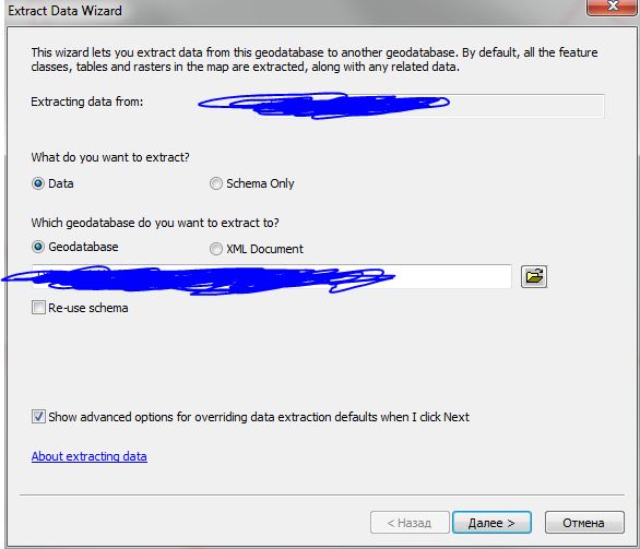

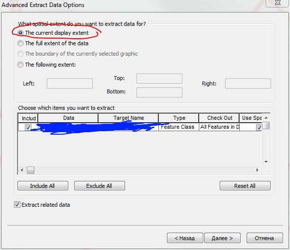

Alex_70 писал(а): Проделал еще раз получилась таблица shp_TableSelect постарался вставить но в таблице почему-то нет данных.
постараемся в третий раз:
ставим галку показать дополнительные опции "Обрезания"
в следующей странице мастера выбираем - текущий экстент.
на синее не обращаем внимание. у вас там будет свой текст.

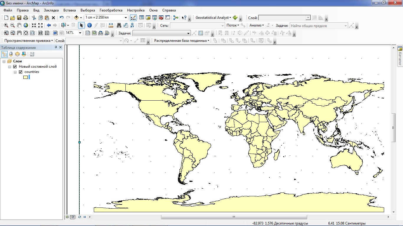

подскажите как с вырезать только Африку и чтобы данные в шейр файле были только о африке, а не о всем континенте.
novia
Сообщения: 2261
Репутация: 489
Откуда: Тель-Авив
Re: Обрезание
Сообщение novia » 12 июл 2012, 16:23
для этого нужен полигон африки + инструмент Clip столько раз, сколько у вас слоев для "обрезания"
з.ы. Африка и есть весь континент. думаю вы имели в виду весь мир

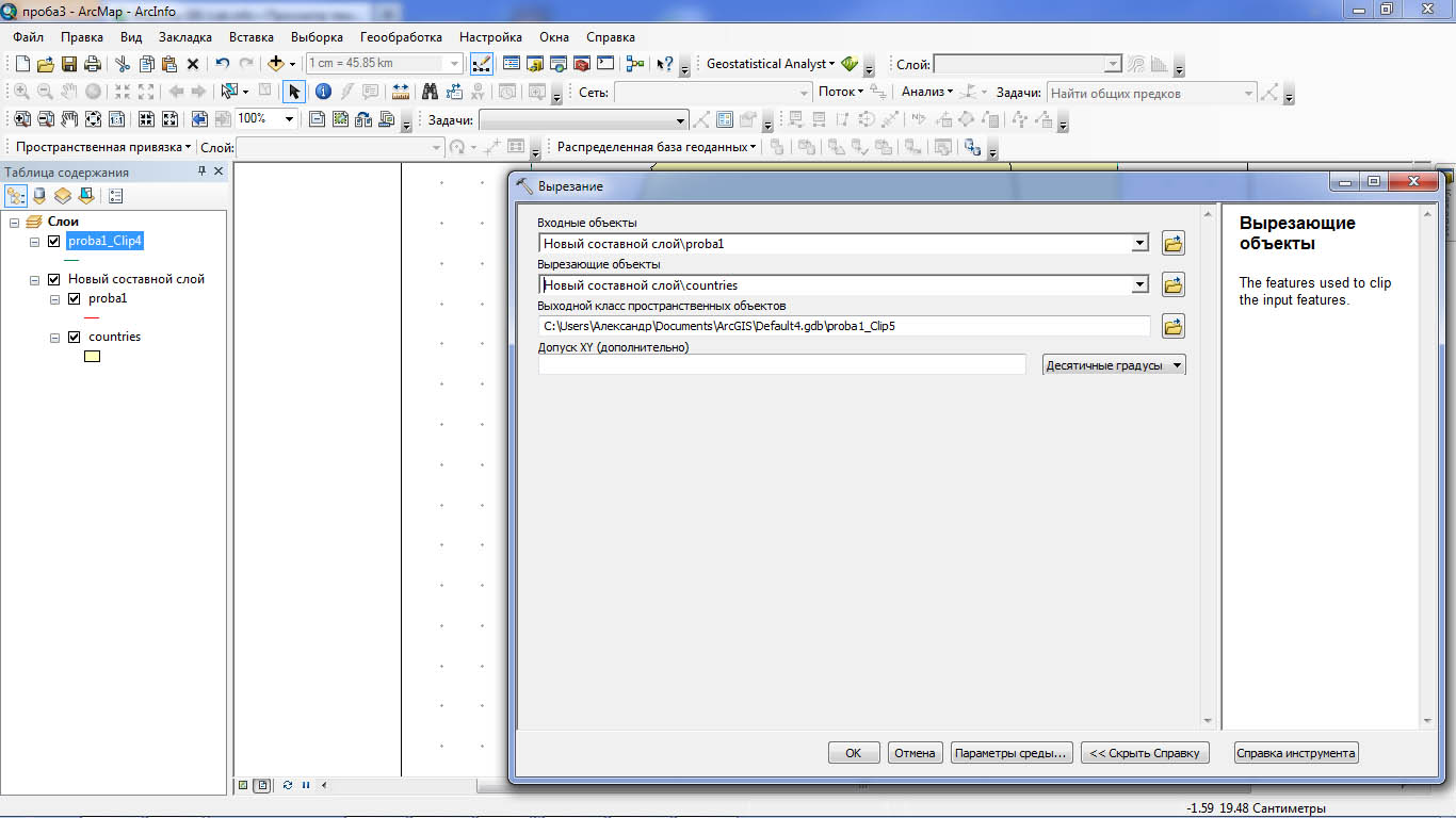

вроде все выполнил как вы рекомендовали ниже скрин как мне потом файл с расширением mdb спроецировать.

ответьте на один вопрос - зачем вы сначала делали вырезание Clip-ом, а потом дополнительно извлекали данные???

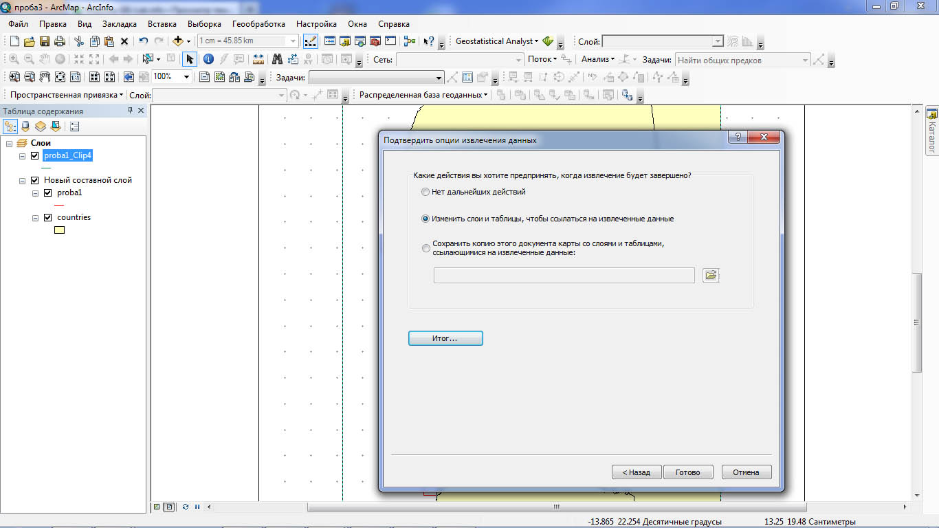

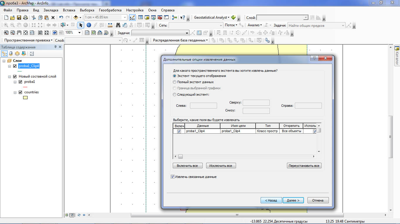

novia писал(а):ответьте на один вопрос - зачем вы сначала делали вырезание Clip-ом, а потом дополнительно извлекали данные???
если не применять clip то вкладка извлечения данных не активна. По прежнему надо вырезать континент и че-то не получается.

у вас есть исходные данные:
-проект со слоями для "обрезания"
- эти слои ссылаются на какие-то наборы данных
- нужно запустить Clip для каждого слоя (выходной набор данных указав в нормальном месте, а не в базе дефолт в папке temp)
- а потом из свойств слоев указать новые источники данных
- после этого сохраняете копию проекта и получаете "раскрашенные" "обрезанные" данные
что здесь может не получаться?
