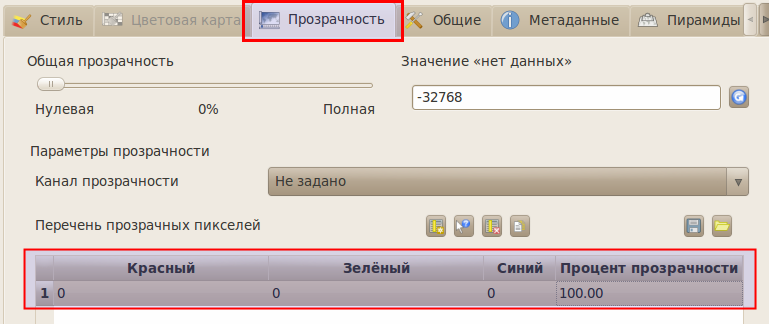

При склеивании один растр накладывается на другой белым полем
Как быть?
Re: карты maps.ggc.ru
Добавлено: 12 июл 2012, 15:08
brunn писал(а): При склеивании один растр накладывается на другой белым полем
Как быть?
Задать прозрачность для значений растра "0:0:0" (т.е. для белого) в свойствах растра.

А если в таблице колонка "Индексированные значения"?

Всем спасибо! С прозрачностью разобрался.
1. На вкладке "Цветовая карта" окна "Свойство слоя" вручную ищу метку того цвета, который накладывается
2. На вкладке "Прозрачность" окна "Свойство слоя" в поле "Индексированное значение" указываю метку цвета и прозрачность 100.
Т.о., приходится настраивать свойства каждого растра вручную.
