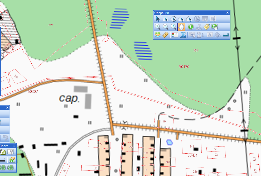

Кажется, нашел. Пришлось опять идти по своим граблям. Все дело в обрезке растра. То что я "дорисовывал" его меня и сгубило. Обрезал в пейнтнете. Создавал новый, где размер подбирал по пикселям, получился прямоугольник (не квадрат). Читал, есть программы для обрезки, да больно все там мудрено. Зарегистрировал в UTM (WGS-84) по имеющимся координатам (из map. ози). Почти попал. Пришлось в рукопашную подобрать шаг сдвига (десятитысячные градуса). Результат меня удовлетворяет. Дороги, по крайней мере, на месте. Самая симпатичная ПКК - в проекции 3857; другие проекции тоже нормально наслаиваются, видимо пкк "подстраивает" растр под себя.
Правда, это только один планшет. А у меня их 32. Что дальше будет, посмотрим.
Всем спасибо огромное! Особая благодарность Молчуну за выложенные на раздачу карты.
Извините, если отнял ваше время.

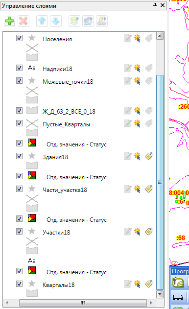

И еще вопрос. Были у меня привязанные планшеты (1:10000). При переустановке операционки часть файлов утратил. Остались собственно растры (гиф-формат) и сборка слоев wor.(раб. набор) - та же кадастровая карта, но без растра. Есть ли возможность найти в этом рабочем наборе координаты для растра?

Все координаты исключительно в .tab-файлах привязки этих самых растров. В .wor'ах нигде подобного не прописывается.

При наличии ArcGIS загружаете слой (см. вложение) и будет Вам счастье...
В MapInfo нужно вручную прописать пути в настройках WMS
В SASPlanet нужно загрузить "плюсовые" карты https://bitbucket.org/garl/plus.maps/downloads и сможете загружать карту или слой с кадастровой информацией.
