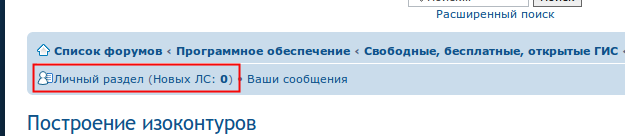

Александр, для меня проще кусок кода на С++ написать, чем разобраться в этих новомодных "личках". А , насчет Геоморфолога сильно не обольщайтесь, я - Океанолог, так сложилось, что 15 лет отработал заведующим лабораторией автоматизации методов ну и т.д ... Я не собираюсь вас пытать по поводу кодирования на С++, тем более у меня друзей геоморфологов имеется (ЛГУ), правда, все они из Питера. Обьясните старому, как личкой пользоваться. Ю.Щ

jas писал(а):Обьясните старому, как личкой пользоваться. Ю.Щ
Ну вы же как-то прочитали моё к вам личное сообщение? Вот там же и отправлять можно.

Спасибо, попробую, интерфейс странный , в красном прямоугольнике - это типа, редактор сообшений..

Александр, добрый день, я вернулся из Присутствия, Пожалуйста, обьясните , как Лчкой пользоваться, использую а, попадаю не туда, Sorry? Ю.Щ
