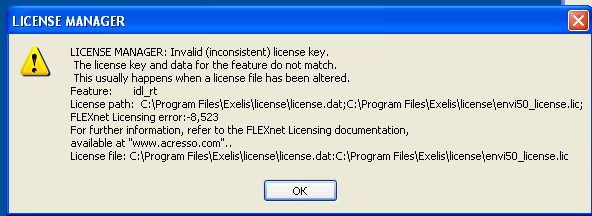

Re: вопросы по ENVI
Подскажите кто сталкивался с данной проблемой?baranov писал(а):Добрый день! Установил ENVI 5.0, вместе с файлом "..exe" шла лицензия, но она почему то не воспринимается! Подскажите как поступить может я, что то не так делаю?
- file.jpeg (111.27 КБ) 14776 просмотров
alexandr cherepanov
- Сообщения: 534
- Зарегистрирован: 30 ноя 2006, 13:31
- Репутация: 116
- Откуда: Moscow
Re: вопросы по ENVI
Обратитесь в службу поддержки, у Вас же лицензионный софт?
Чтобы не быть злым, из-за типа лицензии эта проблема, stand alone через RDP не запускается, ну не хочет и все.типы лицензий
