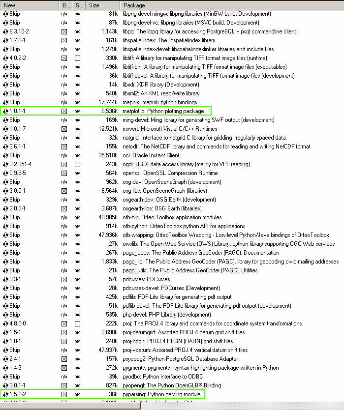

Как можно добавить в эту сборку модули:
matplotlib-1.1.0.win32-py2.7
pyparsing-1.5.6.win32-py2.7
через exe, естественно, не видет Python 2.7, а указать в ручную каталог нельзя, если переименовать в zip, то простое копирование не принесли успеха, т.к. показывает что модули недоступны?
