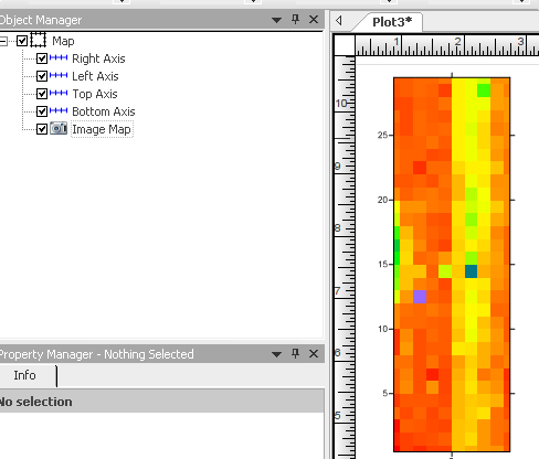

rys001, похоже, вы пришли к тому же растру... Только через "ручное" добавление координат с запихиваем в Excel, разбив растр по точкам. По-моему, проще все-таки через этот самый "Surfer ASCII Grid": взять файл с данными, дописать заголовок, сохранить в текстовый файл с расширением *.grd --> далее хоть в серфер, хоть куда.
Хотя если у вас получается как надо и вам удобно -- почему бы и нет? :)

Ув. amuriy вот вы пишите взять файл с данными, а в каком он формате ворд, эксель?
У меня конкретно файл с данными в эксель, дописал заголовок, сохранил как текстовый документ с кодировкой ASCII, затем в нем заменил расширение на grd подсунул серферу а в ответ:
Bad or unknown file format
Module ioGrd, File GrdImportFilter.cpp, Line 178
Пытался делать в ворде и нотепаде, результат тот же,и что не так делаю? :)

Сообщение Александр Мурый » 19 июл 2011, 00:48
<оффтоп> Зато из-за ошибки видно, что Сёрфер написан на C++ </оффтоп>
Понял: возможно, Сёрферу не нравится в заголовке файла запятая как разделитель. Заменил в заголовке запятые на точки --- кажись, работает.
Пробовал на Surfer 10 (Demo Version):
Ну или надо менять символ разделителя в системе с запятой на точку.
