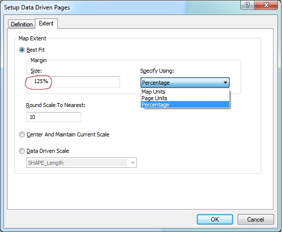

В ArcGIS 10 уже есть многостраничная компоновка. Оформление остается (масштабная линейка, штамп и т.д., нумерацию листов и заголовки можно менять), а страницы с данными подменяются перелистыванием. Правда пока еще не могу определиться, как создать многостраничную компоновку так, чтобы листы шли не "стык-в-стык", а с небольшим наложением (перекрытием). В принципе, мне это и не нужно в работе...но если кто-то знает, с благодарностью приму подобную информацию!!!nukevlad писал(а):А вот Компновку (окон отчетов) в Арке (в файле карты mxd) можно сделать только одну, в которую можно наставить кучу фреймов.

По умолчанию листы будут с небольшим наложением, а именно 125% от видимого экстента/охвата(кому как привычнее это называть) объекта, определяющего лист компоновки.specialist писал(а):Правда пока еще не могу определиться, как создать многостраничную компоновку так, чтобы листы шли не "стык-в-стык", а с небольшим наложением (перекрытием). В принципе, мне это и не нужно в работе...но если кто-то знает, с благодарностью приму подобную информацию!!!
Спасибо)
Настройка делается на второй вкладке окна Настройка многостраничной компоновки (Setup Data Driven Pages), с помощью параметра Граница(Margin), см. скриншот во вложении.
- Настройка экстента многостраничной компоновки
- datadriven.jpg (53.11 КБ) 12772 просмотра
