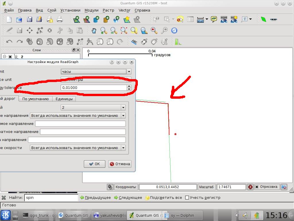

Начиная с r15239 в плагине появилась возможность установить "топологическую толерантность".
Если две точки находяться на расстоянии меньше чем порог толерантности то они считаются одной точкой. Это позволяет использовать для вычислений не иделаьно связанные вершины, однако способствует появлению артефактов. Другой проблемой является то что работает это медленно.
Ну а просьба все таже протестировать.
