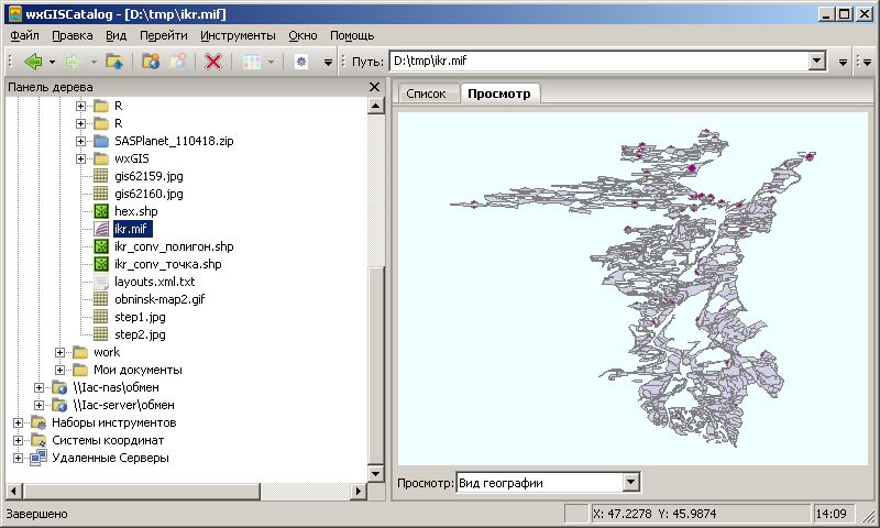

Вообще-то файлы я просил - Вы же сказали что их wxGIS не видит - хотел проверить/исправить.
SERGEY30RUS
Сообщения: 72
Зарегистрирован: 19 окт 2011, 12:54
Re: Из tab в shp!!! Как если не установлена MapInfo?
Сообщение SERGEY30RUS » 21 окт 2011, 12:35
Bishop писал(а):Вообще-то файлы я просил - Вы же сказали что их wxGIS не видит - хотел проверить/исправить.
Уххх извиняюсь... чето я забегался на работе!!!!! Щас Вам отправлю!!
ФГБУ
Дмитрий Барышников
Сообщения: 2572
Репутация: 261
Сообщение Дмитрий Барышников » 21 окт 2011, 13:11
Все работает! Результат вам в личку отправил.
