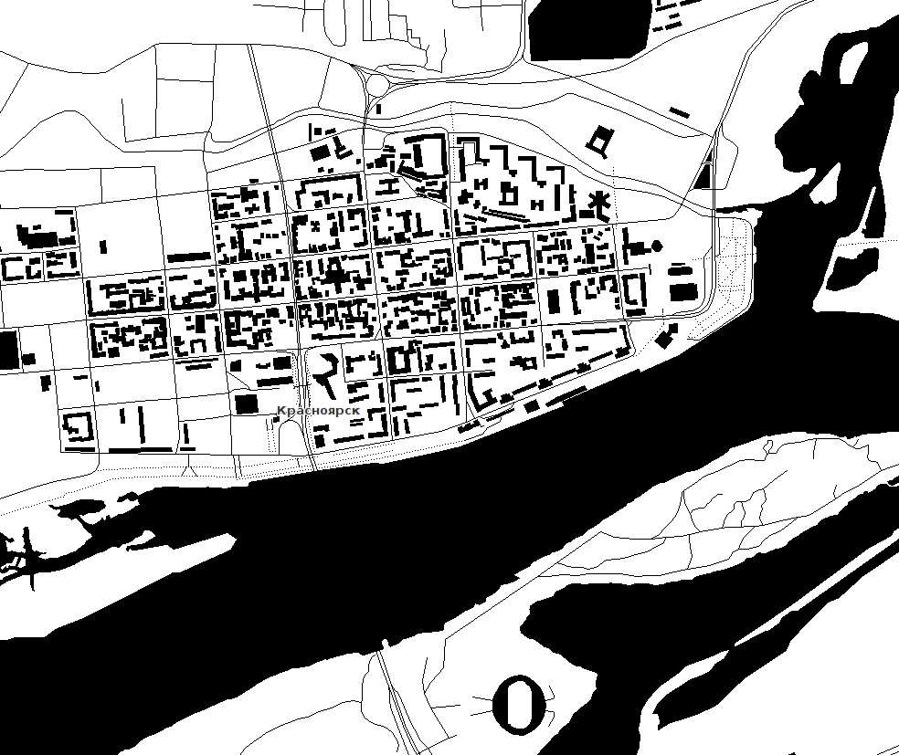

Скачал проект, стоит Кугис 1.4, под убунту 10.04. проект хорош, но вот лично у меня картинка черно-белая. так как никто ничего не писал и у всех нормально то возможно что ошибка только у меня :oops:

нет, не только у тебя: viewtopic.php?f=3&t=4135&start=60#p28137
причина - старый QGIS, нужно обновиться до 1.5.
Добавил в статью про минимальную версию QGIS.
