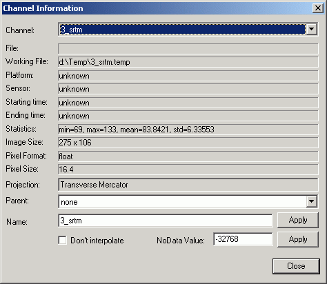

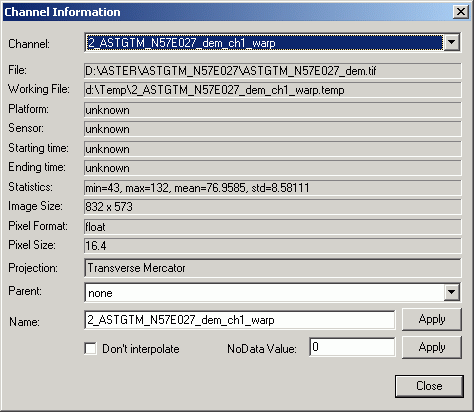

Разброс высот -
ASTER
SRTM-90

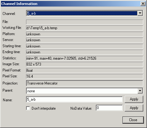

На этом участке имеем разницу:
И если я вас правильно понимаю, то использование любой из моделей - SRTM-90 или ASTER-DEM требует наличия точек на местности. Причем практически в ультимативной. Но ведь пакеты обработки ДЗЗ запрашивают эти точки как опции?

Вы видимо не понимаете о чем идет речь...
Я предлагаю оценить высотную точность модели GDEM относительно модели SRTM, делается это методом вычитания одного DEM из другого, в результате имеем абсолютные значения разности высот моделей. Среднее значение разности и ее стандартное отклонение являются абсолютно адекватными оценками точности одной модели относительно другой. Единственное что может дать погрешность - это разная детальность моделей, но это будет сильно заметно только в горах.
Собственно на вашем принскрине "A-B" прекрасно видно, что высоты отличаются в среднем на 7 метров при разбросе в 6 метров.
Если у вас будут опорные точки со значениям высот вы сможете оценить точность модели относительно ваших точек тем же способом, но в ручную.
