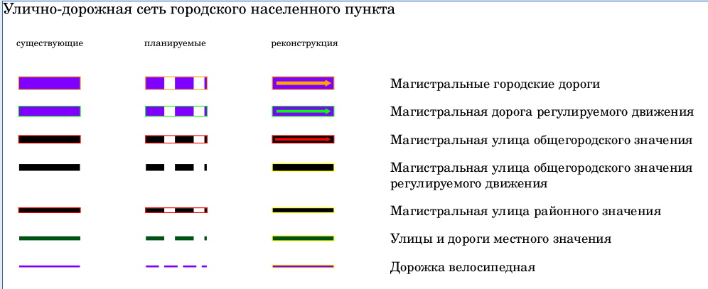

Ранее я описывал проблему несоответствия текстового описания и графического представления объектов в слое "улично-дорожная сеть городского населенного пункта", в связи с чем направил обращение в Минэкономразвития России с целью получить от них разъяснения.
Согласно полученному ответу выявленные несоответствия учтены в очередном проекте внесения изменений в 10-ый приказ. И действительно на федеральном портале проектов нормативных правовых актов можно обнаружить текст разработанного проекта с исправленным описанием стиля для вышеуказанного класса объектов. Однако в представленных стилях, на мой взгляд, нарушается логика формирования условных обозначений для объектов в статусах "существующие", "планируемые", "реконструкция" (см. изображение ниже).
Если что, вот ссылка на источник: https://regulation.gov.ru/Regulation/Np ... ID=141353#
Там же можно скачать полный текст проекта.
В итоге, пытаясь как-то сложить воедино то, что приведено в действующей редакции 10-го приказа с представленными в проекте нового приказа исправлениями, у меня получилось следующее:
Файл стиля уже сохранен в рабочем каталоге и доступен для скачивания.
На истину в последней инстанции не претендую, но как мне кажется, таким образом соблюдается некий единый стиль для каждого отдельного объекта, представленного для разных статусов.
Кроме того, в своем обращении в Минэкономразвития РФ я задал следующий вопрос: "...прошу пояснить, что на протяжении всего Приказа в случае несоответствия текстового описания стилей для отображения объектов графическому представлению таких объектов, приводимых в Приказе, является более приоритетным: текстовое описание или графическое представление?"
Ответ Министерства следующий: "При несоответствии текстового описания стилей объектов графическому
отображению следует руководствоваться текстовым описанием указанных объектов".
Возможно, данная информация будет полезна.

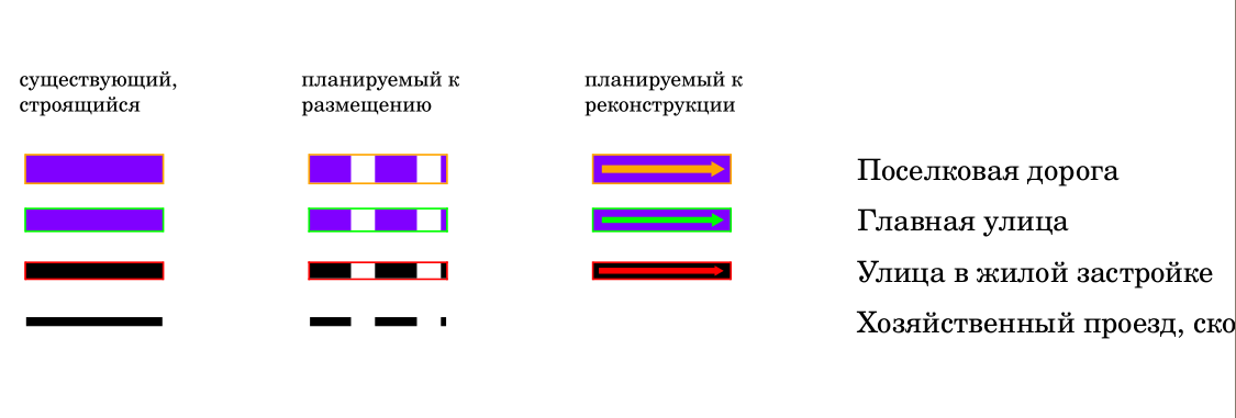

Немного подправил стиль для слоя StreetV (улично-дорожная сеть сельского населенного пункта) с учетом информации, полученной от Минэкономразвития РФ, согласно которой необходимо руководствоваться текстовым описанием стилей. В результате получилось следующее:
В рабочем каталоге файл стиля обновлен.

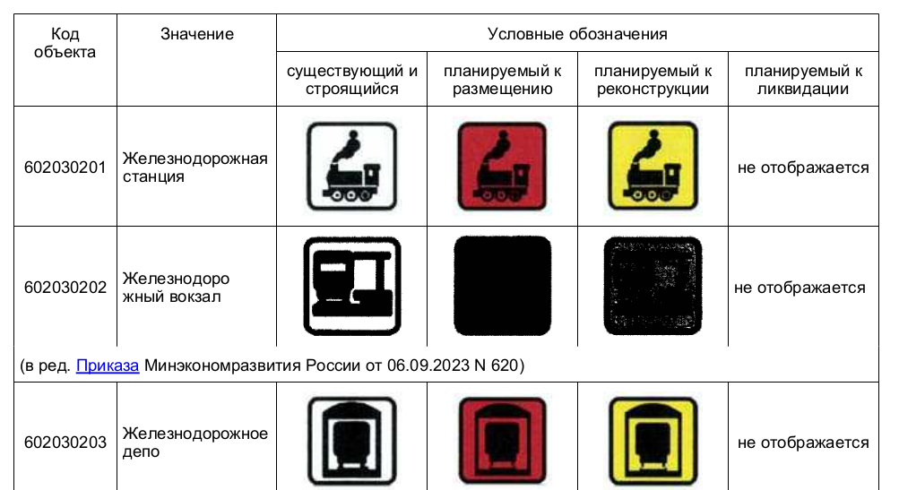

МИНИСТЕРСТВО ЭКОНОМИЧЕСКОГО РАЗВИТИЯ РОССИЙСКОЙ ФЕДЕРАЦИИ
ПРИКАЗ от 6 сентября 2023 г. N 620, вступает в силу с 1 октября 2023 года.
Вносятся изменения, многое откатывается со 123 обратно к 10, добавляется раздел территориальные зоны.
В апреле 2024 планируются новые внесения, отслеживаем и готовимся.

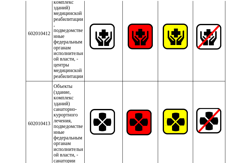

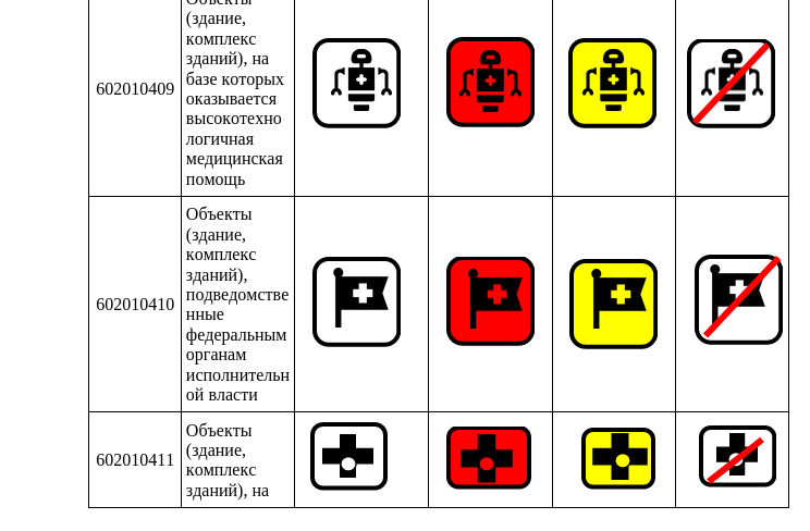

Сообщение Ivan1993 » 29 ноя 2023, 13:08
В дополнение: приказ Минэкономразвития от 06.10.2023 № 698. Ссылка на документ на портале официального опубликования правовых актов: http://publication.pravo.gov.ru/documen ... 2311280002
P.S. Теперь откатили к версии 123-го приказа (комментарии излишни). И снова вернули эту шляпу, над которой я ломал голову (см. изображение ниже).

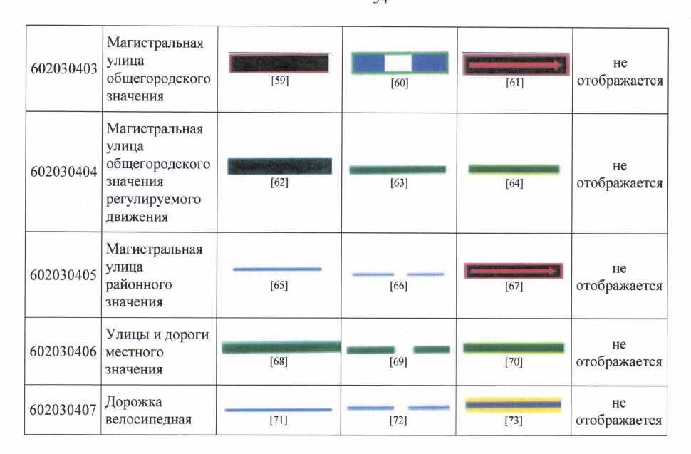

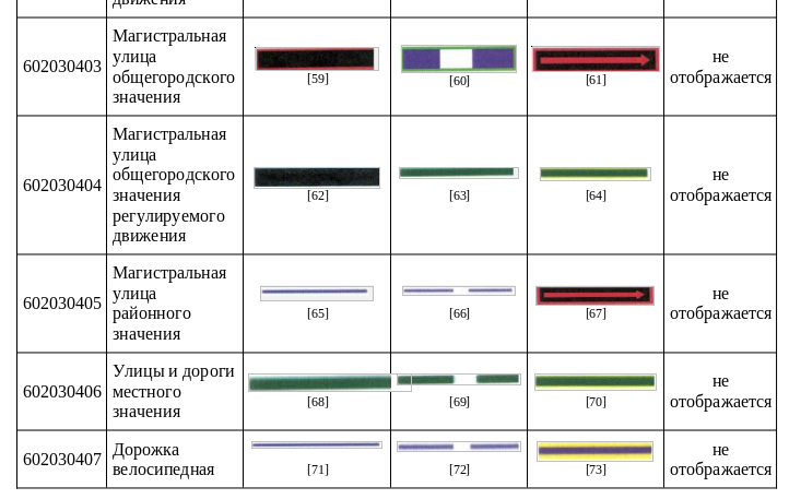

Министерством экономического развития подготовлен очередной проект внесения изменений в 10-й приказ. В данном случае изменения носят локальный характер и касаются объектов здравоохранения. Как сказано в тексте пояснительной записки: "Проект (...) подготовлен в связи с утвержденными Распоряжением Правительства Российской Федерации от 2 ноября 2023 г. № 3089-р «О внесении изменений в распоряжение Правительства Российской Федерации от 9 февраля 2012 г. № 162-р» изменениями в части актуализации перечня видов объектов федерального значения, подлежащих отображению на схеме территориального планирования Российской Федерации в области здравоохранения".
В рамках изменений, в частности, добавляется ряд новых объектов:
Согласно опубликованному проекту изменения также вступят в силу с 01.04.2024. Ознакомиться с полным текстом проекта и пояснительной запиской к нему можно на официальном портале проектов нормативных правовых актов по ссылке: https://regulation.gov.ru/Regulation/Np ... ID=145180#
Будем отслеживать и ждать принятия нового приказа...
