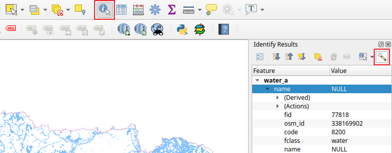

Всё уже сделано: у рек и озёр есть имена, т. е. у объектов имеются атрибуты.
Ткни в объект слоя инструментом идентификации, и характеристики выйдут в панели результатов идентификации.

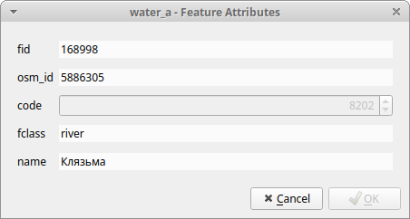

Сверх программы можно выводить характеристики в отдельную форму:
  1. В панели результатов идентификации нажми кнопку настроек и подними флажок " [x] Auto open form for single feature results".
  2. Ткни в единичный объект слоя, выскочит форма с атрибутами.

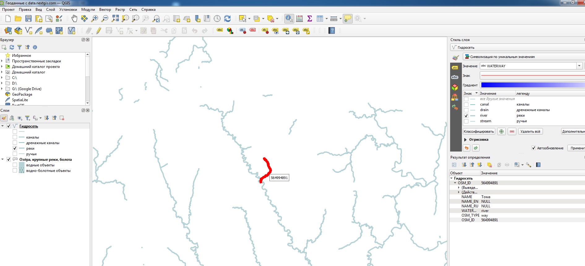

Включил на подложке Всплывающие описания, при наведении на объект выходит описание в виде OSM_ID, данный параметр не меняется на наименование реки, хотелось бы понять как сделать что бы при наведении всплывало нужное наименование? Спасибо!

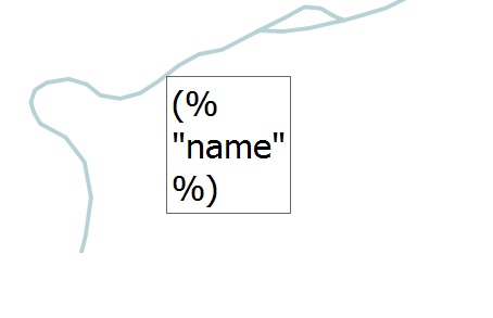

Не прокатывает так

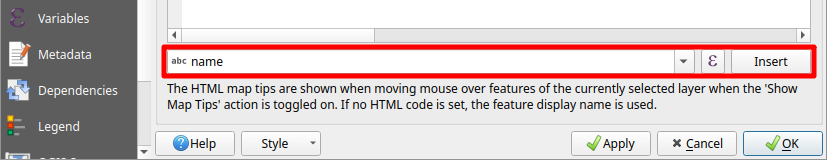

Скобки должны быть не круглые, а квадратные.
Внизу выберите нужное поле и нажмите кнопку [Insert]. Программа сама вставит правильное выражение:
[% "name" %]

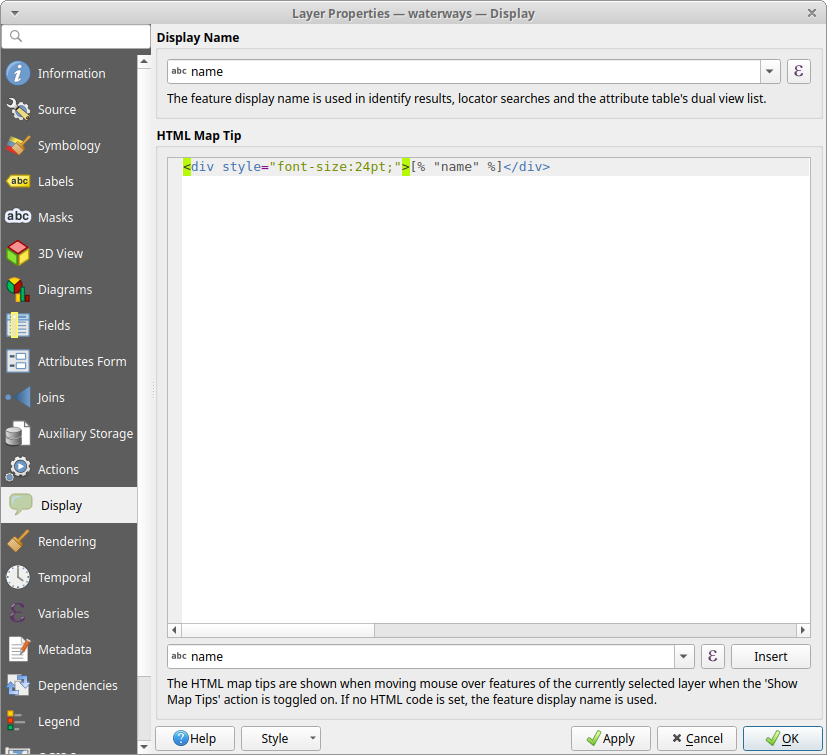

Неправильно.
Правильно будет: <div style="font-size: размер шрифта"> [%имя поля без кавычек%]
<div style="font-size:24"> [%name%]
