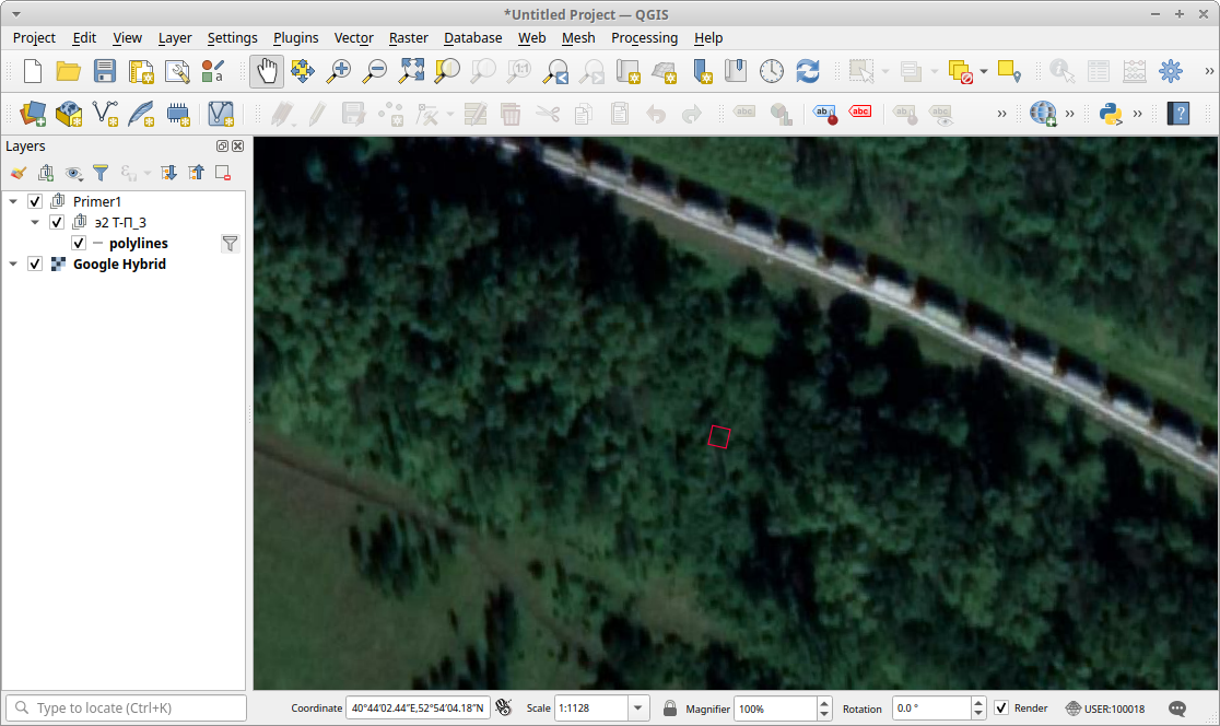

Немножечко поэксперементировал:
1) Скачал ГМ14 - там то же самое получается. Значит проблема не версии программы.
2) Установил qgis. Открыл Ваш файл shp в нём и просто пересохранил в другой shp. В ГМ открылся правильно.
3) Открыл свой Пример1.dwg в qgis. Сохранил в shp. В ГМ открылся неправильно.
4) Сохранил в shp с указанием СК (СК указывал при сохранении). В ГМ открылся неправильно.
5) В свойствах открывшегося слоя Пример1 установил СК (в qgis). Потом уже сохранил в shp. В ГМ открылся правильно...
Вот теперь осталось понять как можно не используя qgis открывать файлы сразу в ГМ. Причём если файл dwg сделан в UTM, то пересчитывает без проблем (другой проект смотрел).
UPD Провёл еще один эксперимент: взял Ваш файл shp и сохранил в dxf - открылся криво.
Получается что в ГМ где-то какие-то настройки надо менять для форматов dwg/dxf...
