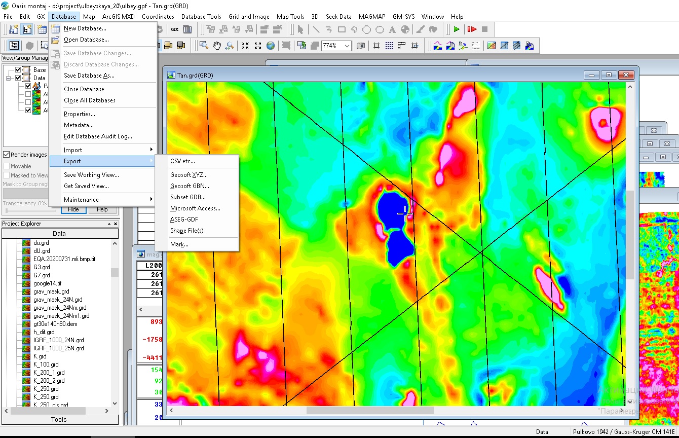

Gdznd, да в общем все тривиально оказалось, это база профильной магнитной съемки (наземная, что ли), шаг по профилю 5 метров, межпрофильное - 100 метров.
Если что надо - обращайтесь, помогу чем смогу.
История в каналах сохранена, восстановить порядок обработки нетрудно. Но он в общем стандартный.

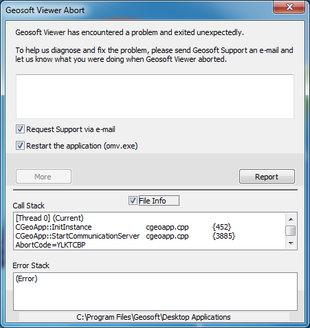

Ну, пока Oasis вредничает. Сисадмин не знает что с ним делать, я - тоже. Аналогов нет, как я понял. Мб поищу другие версии. Для этой - последней, - даже зарегистрировался на сайте и сделал всё чин по чину. Win 7.

Кстати, база легко сохраняется в любой формат, хоть текстовый. Если надо - сделаю. Вопрос - какие задачи.

Конечно, начальство требует полный пакет Oasis'а на компьютеры, но тут я уже не в силах ничего поделать - предоставлю то, что могу открыть. Их это удовлетворит на самом деле. Попробую сегодня узнать с сисадмином в чём дело, что за ошибка на скриншоте сверху. Напишу сюда о причинах, если не найду в разделах тему с аналогичной проблемой.

Gdznd, Как говорится, не побрезгуйте 8.4
https://disk.yandex.ru/d/sCGQJAPmsUMclg
Там внутри архива еще 2. Ну, разберетесь.
А в Arcе действительно - полный затык. Не видит пути до БД

Установил Viewer 8.3, обновил до 8.4. Кейген даже пригодился - пишет что отсутствует geoengine.core.dll.
Зачем второй архив - не сообразил( Но это всё просто для сводки, софт работает в любом случае.

С помощью данного вам вьюера можно сохранить данные из базы в другие форматы, под которые у вас заточен имеющийся софт. Тот же Surfer позволит карты построить или карты графиков.
И да, никаких проблем нет включить в ТЗ для заказчика готовить финальные базы данных в том числе и в обычном текстовом формате.

С помощью бесплатного вьюера вы можете данные загнать в обычный xyz-формат (текстовый файл с колонками цифр и названиями каналов в заголовке) и открыть его чем угодно, хоть в Экселе.
