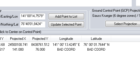

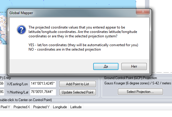

Всех на одну и ту же величину, как будто координаты округлились до какого то среднего значения. Впрочем GlobalMapper что то про координаты и пишет. На изображении 1 - диалог. Если нажать да видимо какие то координаты преобразуются, если нажать нет то точка добавляется, но видно что BAD COORD - изображение 2

Чем жать кнопки наугад, переведите на русский язык или попросите кого-нибудь перевести.
А так получилось удовлетворительно, если не обращать внимания на то, что вязать крупномасштабную карту на мелкомасштабную основу аморально. На картинке с координатами отличие значений от правильных на +13.4245″ по долготе и +1.7644″ по широте согласуется с направлением сдвига на предыдущей картинке, а по величине составляет около сотни метров.

Ура все получилось. Небольшой перебор вариантов + ваш совет с выбором проекции. Итого, вдруг кто то после меня будет мучиться с аналогичной проблемой (вряд ли, но все бывает) окончательный рецепт победы выглядит так: Gauss Grueger (6 degree..) Zone 24(138E-144E) и...что странно Datum: WGS84.

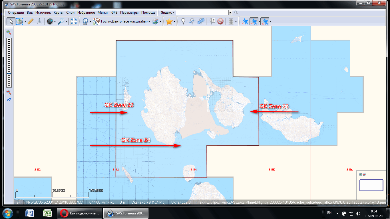

GirevD, Если Вам нужна вся Земля Бунге, то там три зоны GK(см. скрин). Стало быть, нужно делать три отдельных карты. Так будет максимально корректно. И уж никакого WGS быть не может. Либо СК-42,(лучше брать не из GM),либо СК-95. Хотя для данной территории лучше эта Azimuthal_Equidistant.

4. Потребная ТС территория лежит в трех зонах GK(это с gamm обсудили).
Собственно, мы пытались ТС рассказать, как в принципе надо поступать. Я на всякий сделал 2 комплекта и дал ссылку. М.б., ТС пригодится.

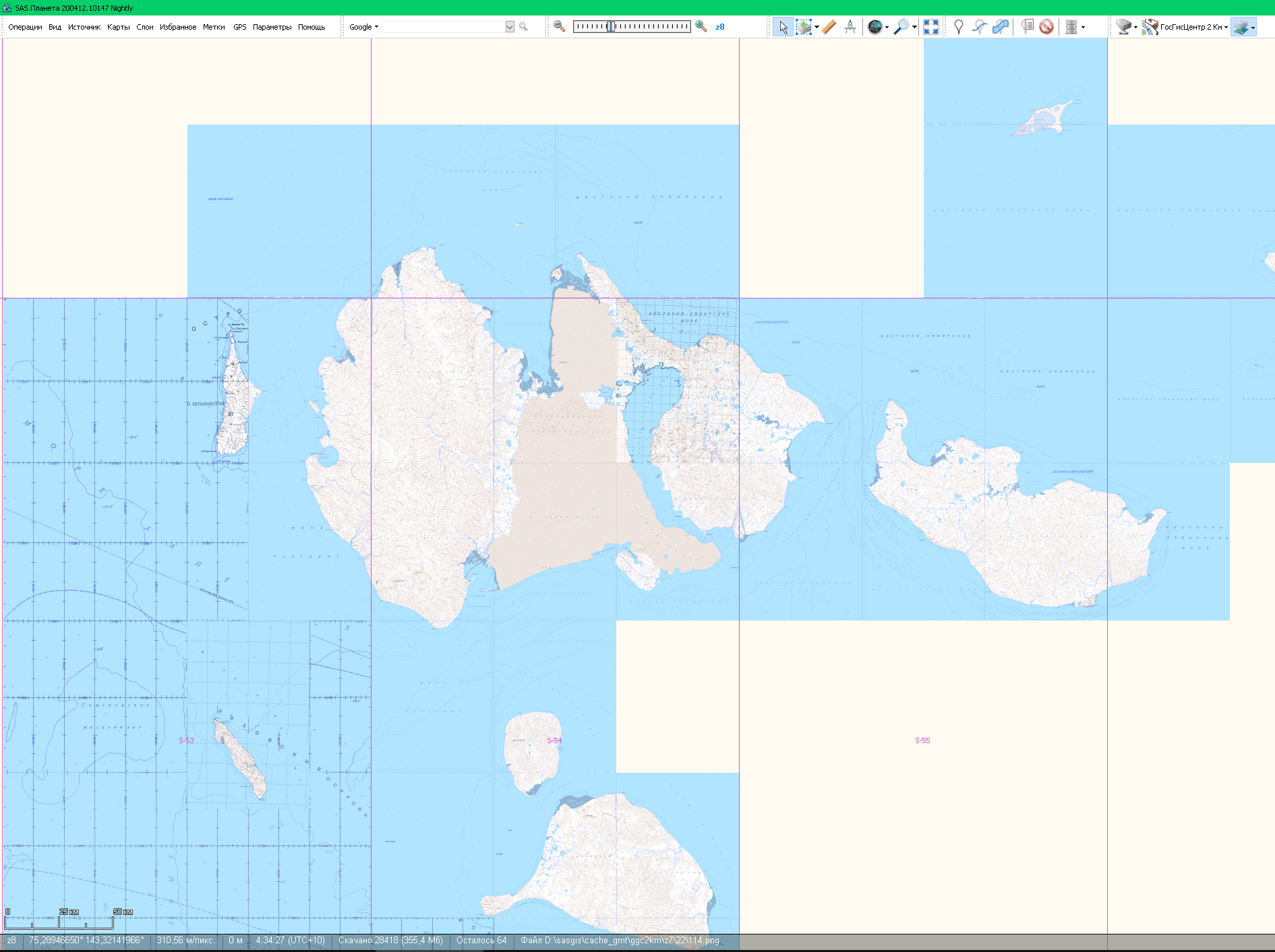

2. Визуально в SAS на эту территорию лежит не ГГЦ а ГШ 1:200 000. Я судил по наличию километровой сетки и наличию координатных(градусных) крестов.
Там всего лишь вставлены некоторые недостающие куски ГШ, в дырках покрытия ггц. Кстати, поскольку ггц делался в чуть ли не десятке разных отделениях, они все -- если сравнивать на всю Россию (а часто и внутри одной партии) -- имеют весьма разное наполнение, ошибки и нагрузку.

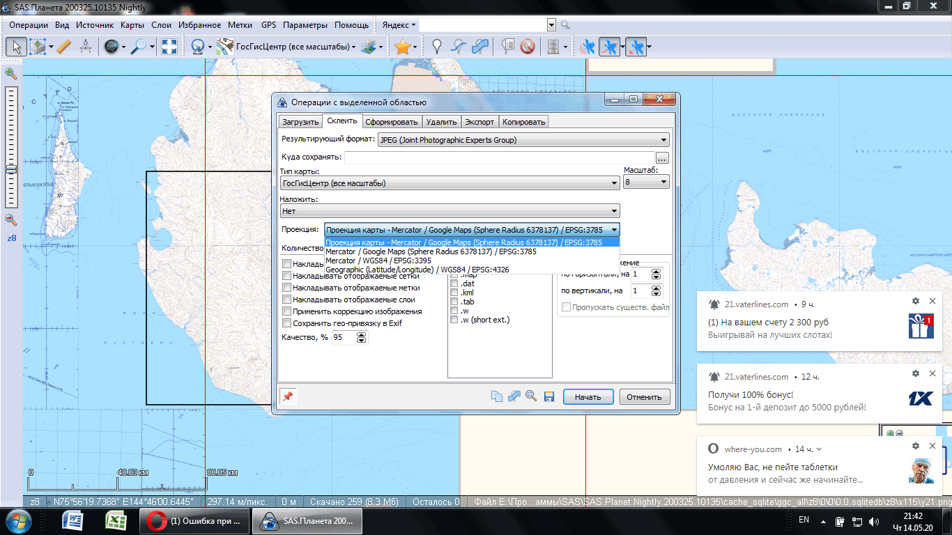

3. При скачивании SAS не дает возможности сохранять ГГЦ и ГШ в их родных СК.

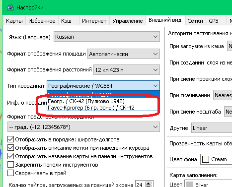

В САСе уже довольно давно есть несколько проекций, которыми можно пользоваться. Понятно, что СК95 среди них нет -- слишком экзотична, но СК42 есть и даже в двух видах )

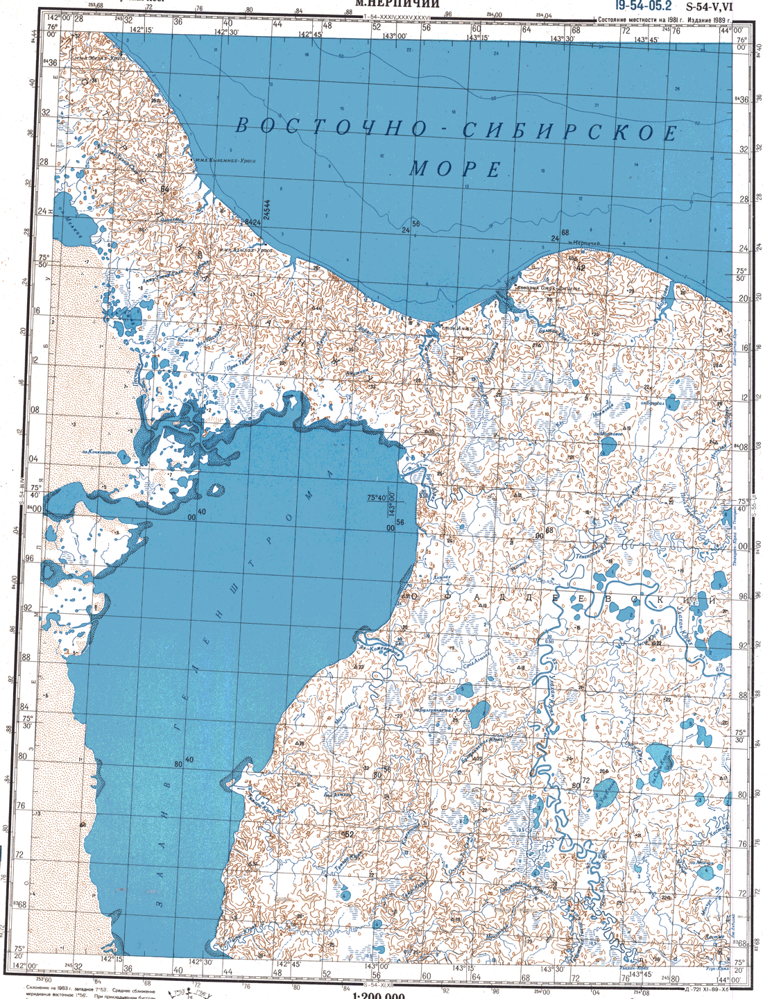

В прицепе двушка s54-05,06, чтобы вы сами увидели её проекцию. К сожалению, поля несколько порезаны, но основное видно. Больше того, даже ЗФИ так же сделана, а это ряд U.

Вот они. Пользуйтесь.
