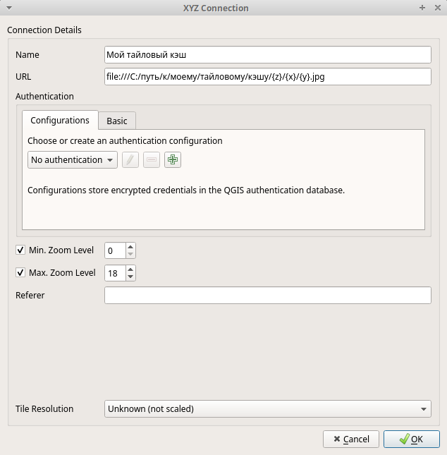

Игорь Белов, можете подробнее описать подключение к папке с тайлами из qgis, получается подключиться только к интернет ресурсу(((

Есть папка с тайлами, есть чистая QGIS,
затем создаю адрес к файлам как у вас написано, адрес разумеется как у меня в директории file....... + {x}/{y}/{z}. формат растров (тайлов) и не считывает....
если подключаю OSM (через https) - все работает
для проверки синтаксиса пути пробовал указывать адрес на отдельный одиночный тайл (вместо xyz) тогда воспроизводится одна картинка....
не в том ли у меня проблема, что еще необходим какойнить локальный сервер для того чтобы QGIS это читал?
Или гдето необходимо прописать как работать с переменными в пути ...... {x}/{y}/{z} ???
СПАСИБО что откликнулись))))))))))))))
intelservak
Сообщения: 8
Зарегистрирован: 24 окт 2020, 20:42
Re: Подключить карты из SAS.Planet в QGIS
Сообщение intelservak » 25 окт 2020, 12:54
Я на сколько понял у меня не распознаются {x}/{y}/{z} в конструкции как переменные
file:///C:/wildfire/VASA/10/607/232.png вот так показывает одну картинку
file:///C:/wildfire/VASA/{z}/{x}/{y}.png а вот так пусто
