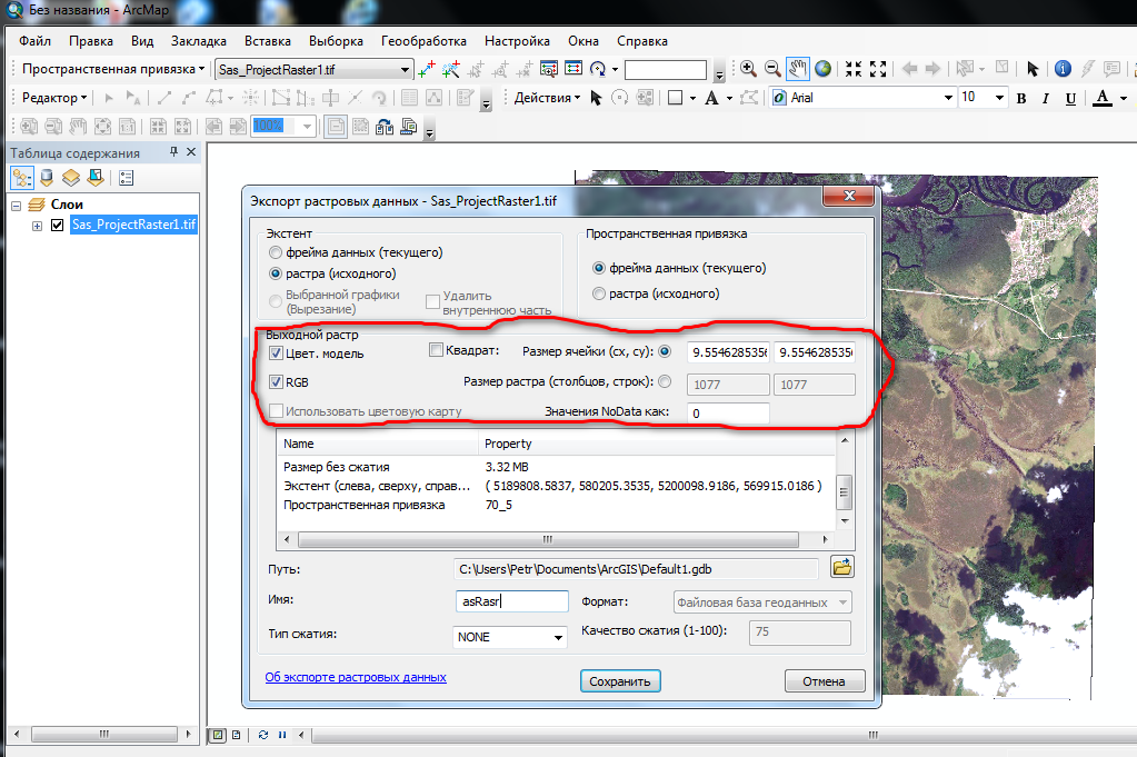

Выкачал нужную область, перепроецировал в Arc-е в МСК-70-5, экспортировал результат в Tiff с построением цветовой карты. Ну а резать по имеющимся полигонам и ТС может.

Скриншот экспорта в "Tiff с построением цветовой карты" можете показать?

Я, пардон, обсдался. Цвет. модель, дословно.

Значение NoData уберите при сохранении!

В настройках инструмента Clip необходимо указать None.
nikomuro писал(а):
28 май 2019, 11:05
нарезка на фрагменты у меня идет пакетом через modelbuilder
Если же нарезка уже сделана, запустите инструмент Copy Raster в пакетном режиме и укажите в настройках инструмента опцию Pixel Type (optional): 8_BIT_UNSIGNED.
