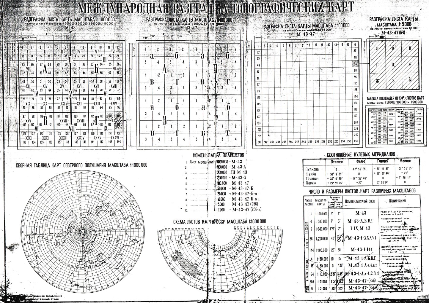

Имеется номенклатура листов следующего вида - T-105-Б-в-1
Раз уж тема "всплыла" - как может быть такая номенклатура, если Земля поделена на 60 зон? Формат разграфки 1:10000 вроде как правильный, но...
Спойлер
Международная разграфка топокарт__.jpg (657.64 КБ) 17007 просмотров
Kris_msu писал(а):
12 окт 2018, 07:45
T-105-Б-в-1
Сообщения: 5370
Re: Перепроецирование системы кординат 1966 года. Геология!
Сообщение trir » 29 мар 2021, 13:03
видимо ты не видел разграфку СК63

Не видел. Посмотрел. Все равно непонятно, что такое Т-105 (По СК63 индекс Т - это Кавказ).
Интерес чисто умозрительный.
Сообщения: 5370
Сообщение trir » 29 мар 2021, 14:25
там своя карта с зонами может быть

Iggi1981, это называется секретность. Вся страна была разбита на зоны, в каждой зоне - свои параметры не только сдвига, но и поворота относительно исходной СК-42 (или СК-63). Ключи пересчёта хранились в первых отделах (а может и сейчас хранятся) и выдавались только людям с допуском. Ну и номенклатуру зашифровали для пущей надёжности.

По результатам измерений на карте пришёл к следующим выводам.
  1. Лист T-105 совпадает с листом N-41-125. Разграфки СК-63 не подходят ни от одного из блоков, использовавшихся в Казахстане.
  2. Осевой меридиан проходит по правому краю листа T-106. Его долгота 63°, т. е. это ось 11-ой зоны СК-42.
  3. Система координат основана на СК-42. Формулы для перехода:
    X₄₂ = X + 96176 ± 1
    Y₄₂ = Y - 5500000
    (X = N, North; Y = E, East)
