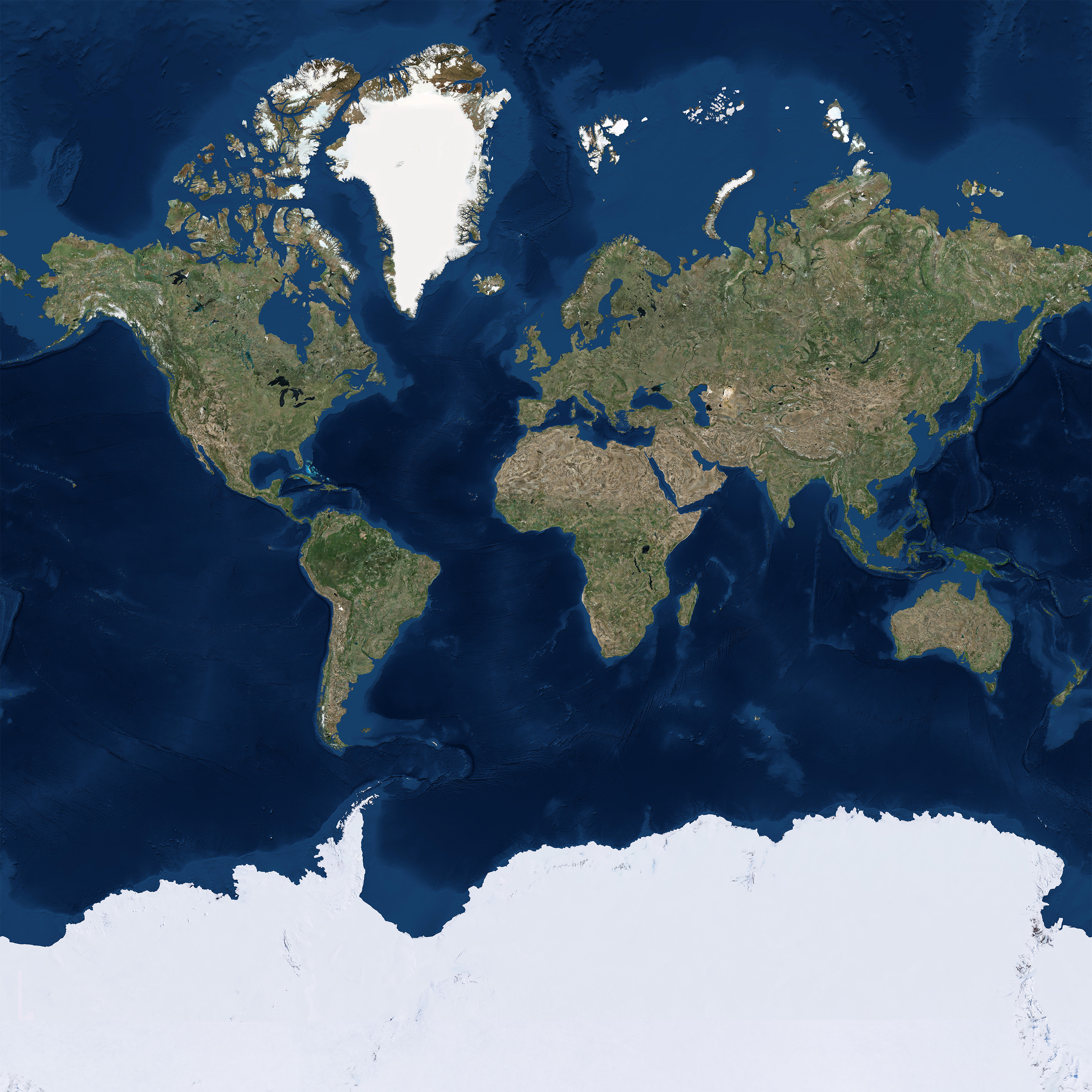

Gerhald
Сообщения: 17
Зарегистрирован: 21 мар 2018, 17:45
Откуда: Беларусь
Re: Перепроецирование с помощью GDAL
Сообщение Gerhald » 22 мар 2018, 14:57
Да обычная картинка. Вот уменьшенный вариант, полный много весит...
Сообщения: 2243

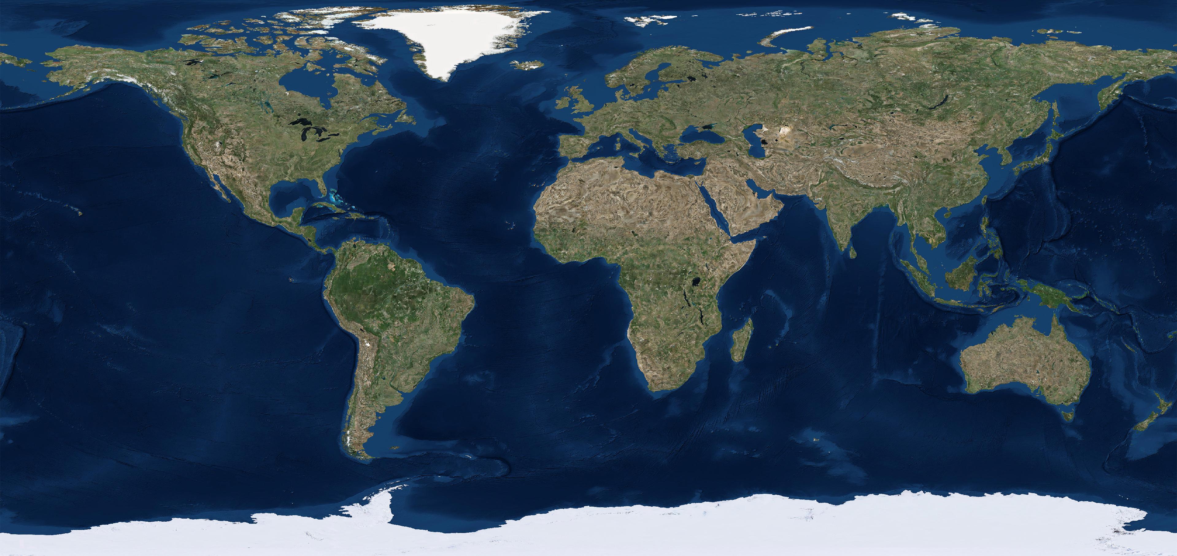

Сообщение Игорь Белов » 22 мар 2018, 15:28
Это просто. Превратим JPEG в GeoTIFF:
gdal_translate -of GTiff -a_srs EPSG:3395 -gcp 0 0 -20037508.34 20037508.34 -gcp 3000 0 20037508.34 20037508.34 -gcp 0 3000 -20037508.34 -20037508.34 map_resize.jpg map_resize.tif
Трансформируем в географическую WGS 84:
gdalwarp -t_srs EPSG:4326 map_resize.tif map_resize_4326.tif
Gerhald
Сообщения: 17
Откуда: Беларусь
Сообщение Gerhald » 22 мар 2018, 16:14
О, здорово!
Теперь преобразует, но неправильно. Видимо из-за того, что у меня размеры оригинальной карты 16384x16384 пикселя. Как правильно теперь прописать координаты для такого изображения?
Объясните в двух словах, как распознавать эти цифры:
Сообщения: 2243
Сообщение Игорь Белов » 22 мар 2018, 16:17
gdal_translate -of GTiff -a_srs EPSG:3395 -gcp 0 0 -20037508.34 20037508.34 -gcp 16384 0 20037508.34 20037508.34 -gcp 0 16384 -20037508.34 -20037508.34 map_resize.jpg map_resize.tif
Опция -gcp задаёт точку привязки: пара координат в пикселях растра и пара координат на глобусе.
