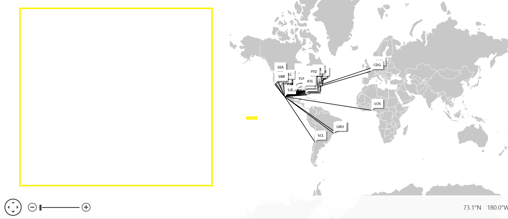

так не надо сдивгать
MapControl.CenterPoint
MapControl.ZoomLevel
В результате будет именно так, как на моем скришноте. Это не тот результат, который мы хотим получить. Пустое место на скриншоте должно быть заполнено континентами.

получить на выходе еще один shapefile
Это вам не поможет. Например потом позиция пользователя будет в океане.
Вам нужно крутит контрол в эту сторону https://documentation.devexpress.com/Wi ... m.property

Спасибо, похоже Вы правы.

а что в .prj у shp'а и читается ли он?

freeExec писал(а):
13 мар 2018, 15:24
https://documentation.devexpress.com/Wi ... Projection
Спасибо, посмотрю, что с этим можно сделать.
