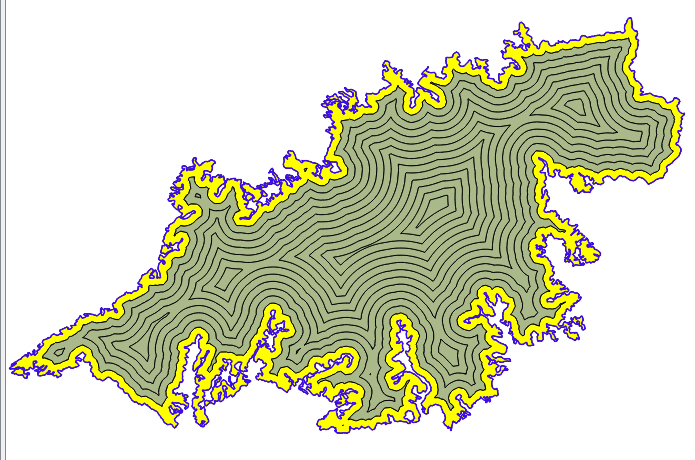

Уф.. дошло! Кажется поняла, что Crackfox советовал! :)
Зря я на QGIS думала, что он не может внутренние буферы по клику строить. Прекрасно он может!
За 3 клика.
1. Переводим исходный полигональный фрагмент в линию (Vector > Geometry tool > Polygon to line).
2. В плагине Multi Ring Buffer указываем segments (выбрала 2), distance (в примере 1000 м) и число колец (по наибольшему вписанному радиусу или подбором пока не заполнится - 13). И он строит по ОБЕ стороны от линии. :)
3. Вырезаем (Vector – Geoprecessing tool > Clip , clip layer – исходный фрагмент (по которому строился буфер) и input layer – полигональная тема с полными буферами.) На выходе получается как на картинке – идеальный нужный внутренний буфер.
Понятно, что способ с формулами это и делал, но иначе. Вручную же (без формулы и автоматизма) – это технически реально, но фактически невозможно, слишком много и муторно даже для одного полигона. Я и пошла пробовать иные способы с горя, что вручную никак.
Статья по SQL - как обычно, впечатляет возможностями, но пока не могу ее понимать ((. На будущее.
Но возможности QGIS опять порадовали.
