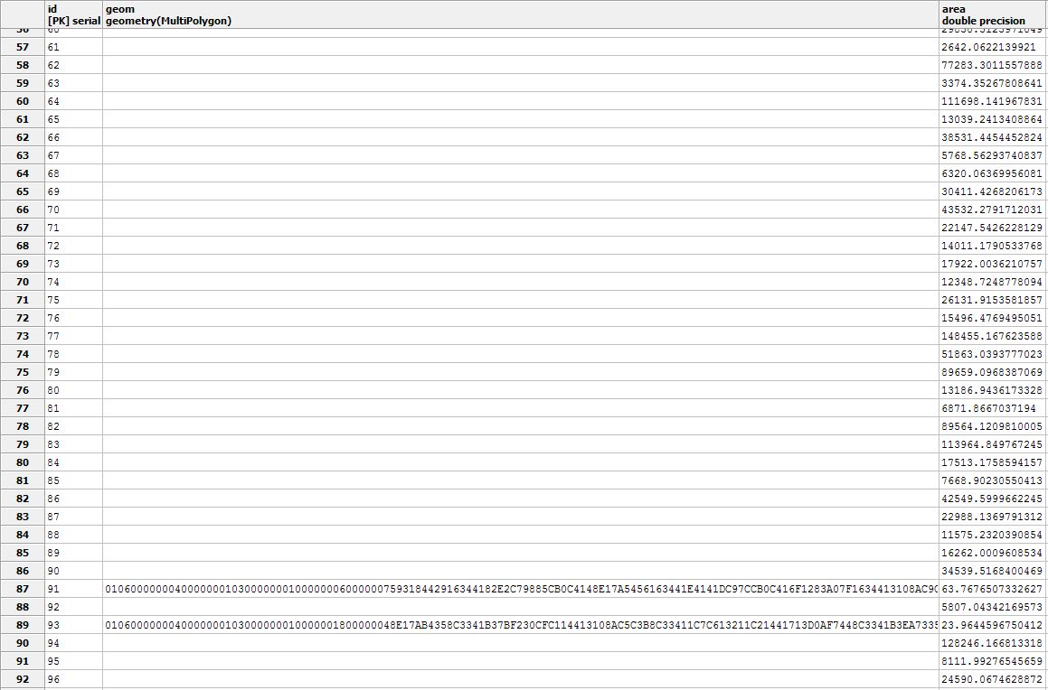

При попытке рассчитать площади слоя в МСК столкнулся со следующей проблемой.
Запрос:
UPDATE table_1
	SET area = (SELECT ST_Area(geom)/10000)
вернул вот такое сообщение:
Query returned successfully: 92 rows affected, 63 msec execution time.
Посмотрел в таблицу, а там почему только у двух полигонов в поле geom есть содержимое (насколько понял WKB), а у остальных пусто, хотя сами полигоны на карте отображаются и QGIS даже расчеты какие-то производит над ними.
Слой был импортирован из shp через плагин DB Manager. Или мне в другую уже ветку пора?
Сообщения: 5369
Re: автоматический расчет площадей полигонов средствами Post
Сообщение trir » 20 июл 2017, 20:46
она и не должна отображаться, выполните запрос:
select ST_AsText(geom) from table_1
