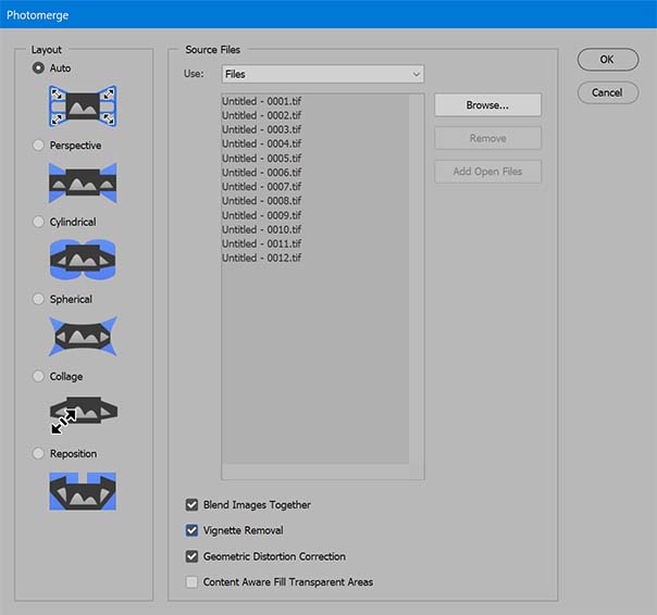

В Photoshop'е в "пару кликов":
1. предварительно обрезаем пустые поля у файлов Untitled - 0010, Untitled - 0011, Untitled - 0012
2. File->Automate->Photomerge-> Результат

Skywalker писал(а):
09 янв 2024, 15:26
пару кликов
"А ларчик просто открывался". Значит чудеса всё же бывают! Остаётся загадкой,как система автоматом узнаёт эти слои и подставляет всё,распознаёт. Надо всем советовать лишь эту удобную функцию, прям как волшебная палочка. Спасибо большое! Как раз то что нужно,действительно в пару кликов. Повторил на своём фотошопе и получилось то же самое,причём он на русском языке,а эта функция так и написана на английском. Погуглил её-написана какая-то хрень про панорамы и ничегошеньки про слияние. Так что фиг её найдёшь так просто по поиску простым людям. Конечно немного скачет в итоге,но только крайние куски карты,из-за моего сканирования,видимо это не выровнить.
